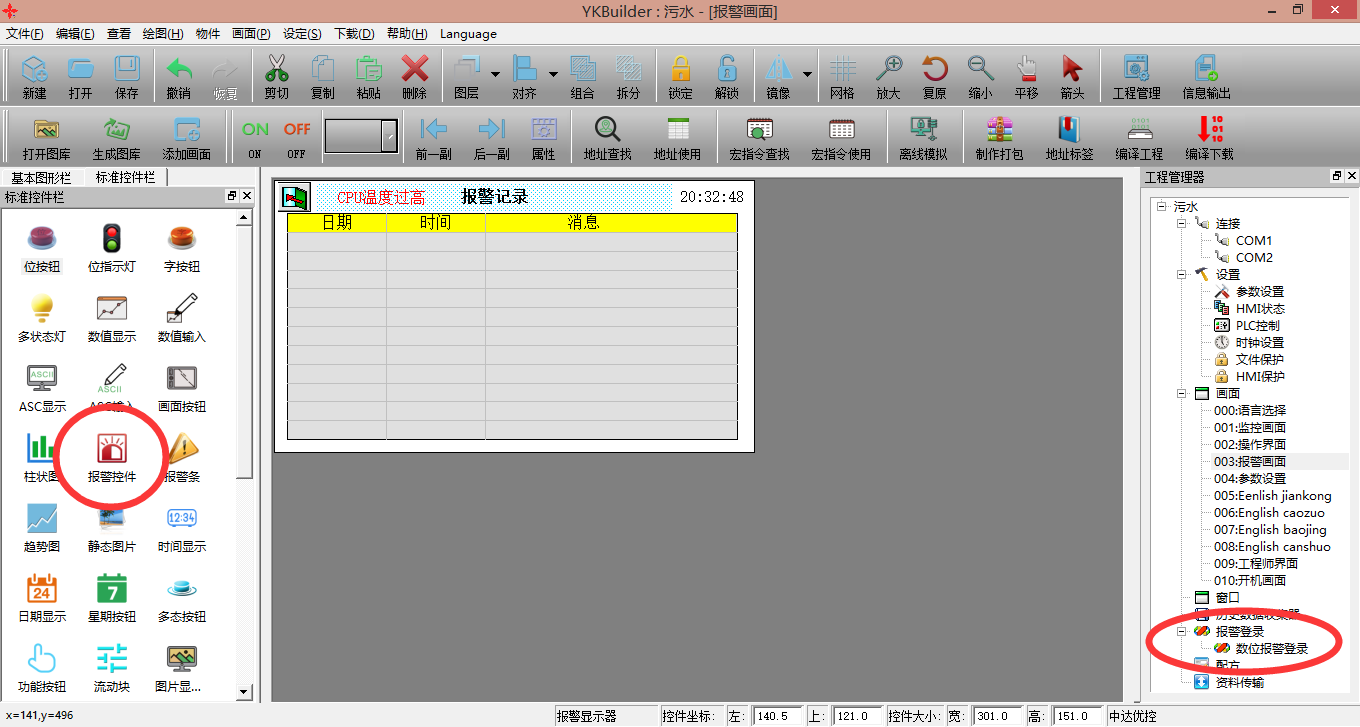

请问各位大师中达优控怎么做报警显示,能不能像威纶一样有个直接窗口,

报警控件添加报警显示框。数位报警记录添加报警信息
