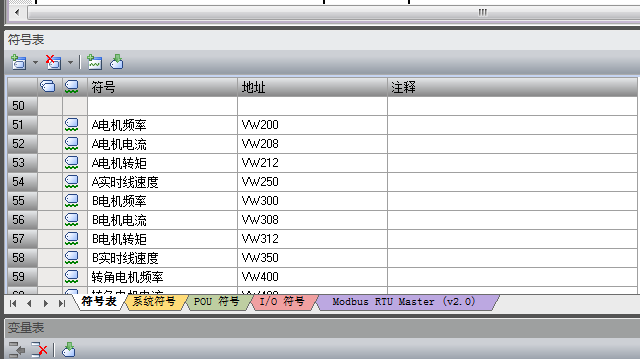

西门子MODBUS读到的台达变频器电流是字结构,西门子PLC的浮点数是双字结构,这两个该怎么转换?我想应该不会单纯的是:字转双字再转浮点数吧?各位工控大神,求解答啊

经过测试是10倍关系,读到的数除以10就好了

您好,程序能发出来共享学习一下吗
