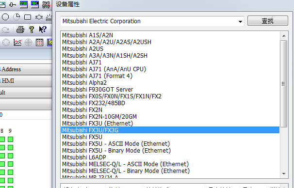

三菱fx-3GA PLC与威纶 TK6071IP触摸屏 485通信 ,威纶软件没有对应三菱FX-3SA PLC的型号。可以进行485通信吗

不可以

485通信选FX232-485

选2N就行貌似

不可以

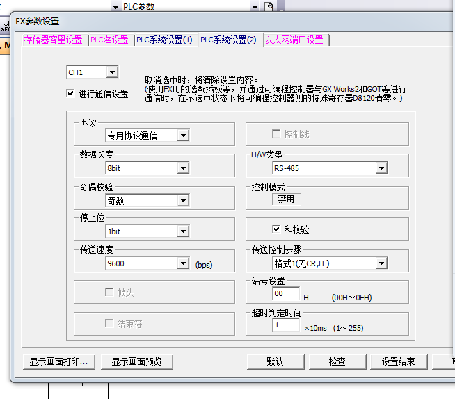

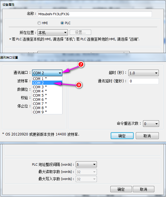

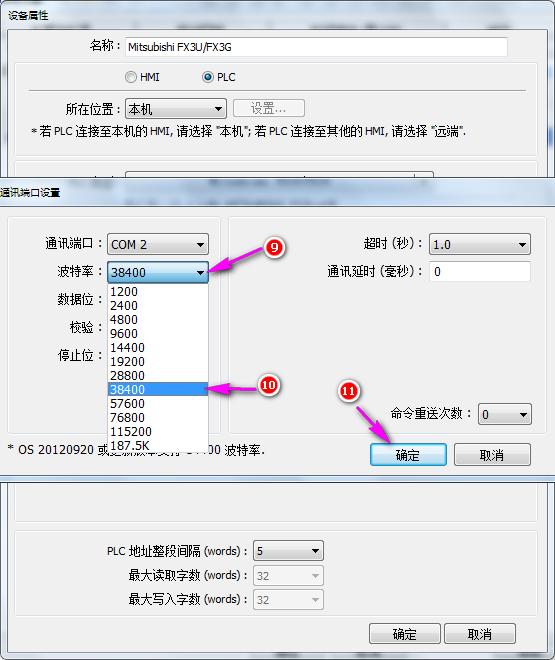

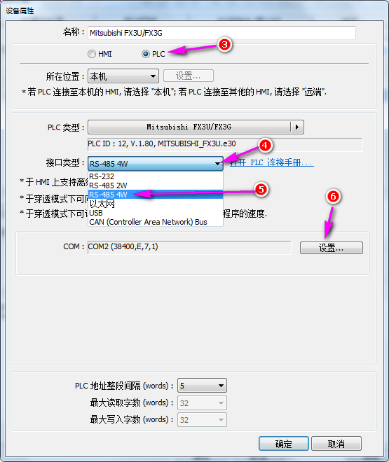

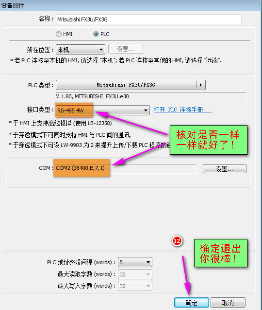

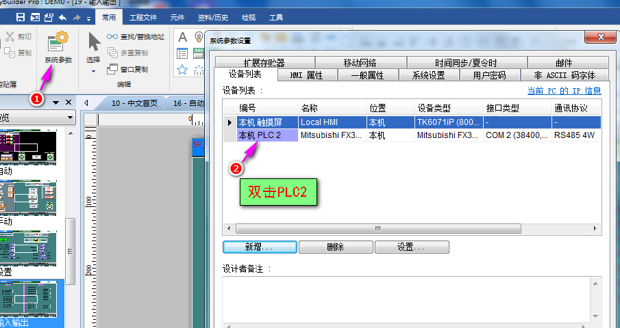

发表于: 2017-12-17 18:25
描述:图一
描述:图二
描述:图三
描述:图四
描述:图五
用我亲自测试的方法,可以解决此问题。图片介绍,方便快捷!
