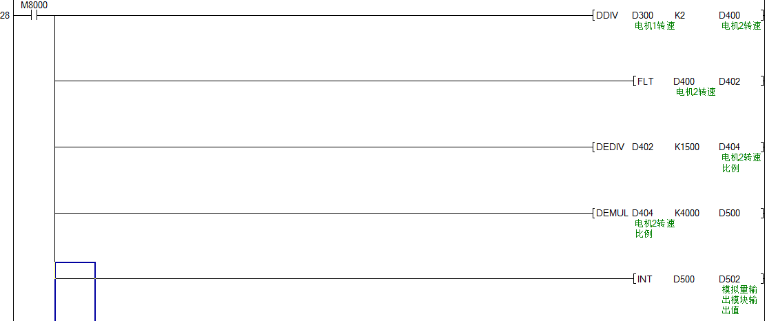

想通过A电机一编码器发出的脉冲数来控制B电机的转速,具体如下:
AB两电机都由变频器控制,A电机的速度是外部电位器给定,现B电机要和A电机实现联动,其速度和A电机的速度成比例,比如A电机是1200转/分,那要求B电机是600转/分,当A电机为1500转/分,那B电机为750转/分。一直以这个比例同快同慢。
我现在的思路是:1。给A电机装一编码器发脉冲给PLC。
2。PLC通过接收到的脉冲个数计算出A电机的实时速度。
3。以A电机的速度除以一个系数输出到D/A模块。
4。D/A模块输出的电压给B电机的变频器来控制其输出频率。
因不懂PLC的数据转换,所以不会编程,求大神们帮忙写一个程序并详细说明一下!

变频器一般通過電壓(電流)控制,也有通訊。
以0~10V = 0~60HZ 而言
=>D/A模块输出6V电压给A电机
=>D/A模块输出3V电压给B电机
就OK

1.测电机1转速,编码器接X0。
2.根据电机1转速算出电机2转速,转换成要输出电压的数字量。
3.将该数字写入模拟量输出模块。

引用第4楼mfkdnip于2017-12-04 15:56发表的  :
怎么都没人理啊!各位大神,求大家帮帮忙了。以上说的这个问题还没解决呢!!
1.PLC型號
2.模組型號,配置位置。
3.變頻器型號。
通通不詳,如何幫?
就算程式給你,也不見得能用。

感谢5楼这位大神,可否帮忙发到我的邮箱:zcx@baohing.com       万分感谢了大哥!

弱弱的问一句,需要编程吗?直接设变频器参数不就可以?

    题目就摆在那里,相信总会有热心大神会帮忙解答的,感谢jum1982的程序,只是还有一点疑问,数据处理好了不是要从PLC写入到扩展模块中去吗,好像要用到TO指令吧。

    他要是不懂,写完他也用不了,模拟量输出通道是哪个?接线方式是怎样接?
    他要是略懂,写到这里他也该自已写下去了。
    术业有专攻,不是搞这个的强行去搞,只会费时费力,如果只是学习的话,这样就够了。
