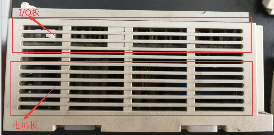

描述:CPU板
描述:电池板(底部侧面)

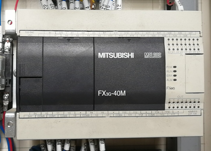

我们这儿有个清洗机的FX3G-40MR的PLC,电源输入端L.N有电,但是power灯不亮,程序之前也没备份,现在应该找不回了吧,大家有送修的经验吗,换个新的硬件大概1k+,关键是PLC程序,原厂报价硬件加程序1W+

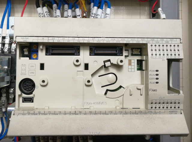

更新下拆开后的图片
11.29:
感谢@ymmfa的推荐,PLC已经在@无锡环诚 处维修完成,设备已恢复正常,程序也已备份!
[ 此帖被relaxjfy在2017-11-29 11:58重新编辑 ]

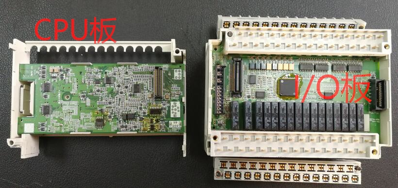

你这个就是PLC里的电源坏了,换个电源板搞定,500-1000元最多。
如果找不到电源板,那就买个新的同型号,拆开来。里面有三块板,顶上一块我们叫CPU板,程序就在里面。 中间一块是IO板,管输入和输出,下面一块是电源板。
你把旧PLC上的CPU板,装到新PLC上,程序就过去了。

    不过PLC还真没拆过,还是要请教下拆的话是指拆哪里

    PLC里有上中下三块板,最下是电源板,中间是I/O板,最上面的CPU和EEPROM板,程序和处理都在最上面那块板里。

    这个是要拆掉外壳吗,从哪里拆方便,从背面吗?

    先拆输入,输出端,4颗螺丝,把PLC拿下来拆

    描述:CPU板和IO板
    引用第5楼cjm1234于2017-11-23 14:23发表的  :
    4颗螺丝已经开拆了,不过后面的分不清楚了,我上图看看上面标识没错吧

    是对的
