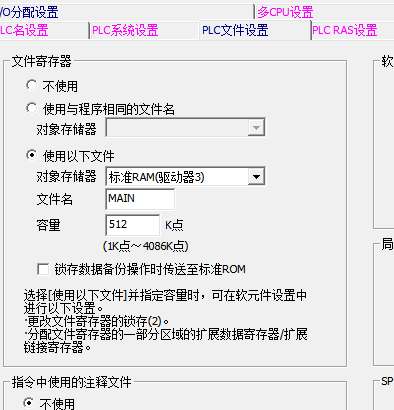

PLC参数--PLC文件设置----使用以下文件一栏里的容量最多能设置多少K? 512K不够用 能继续增加吗?

就是这儿

这个是提示只能用512K吗

文件寄存器应该是可以用卡扩展的,你看设置那写着,最大可以4086K。
