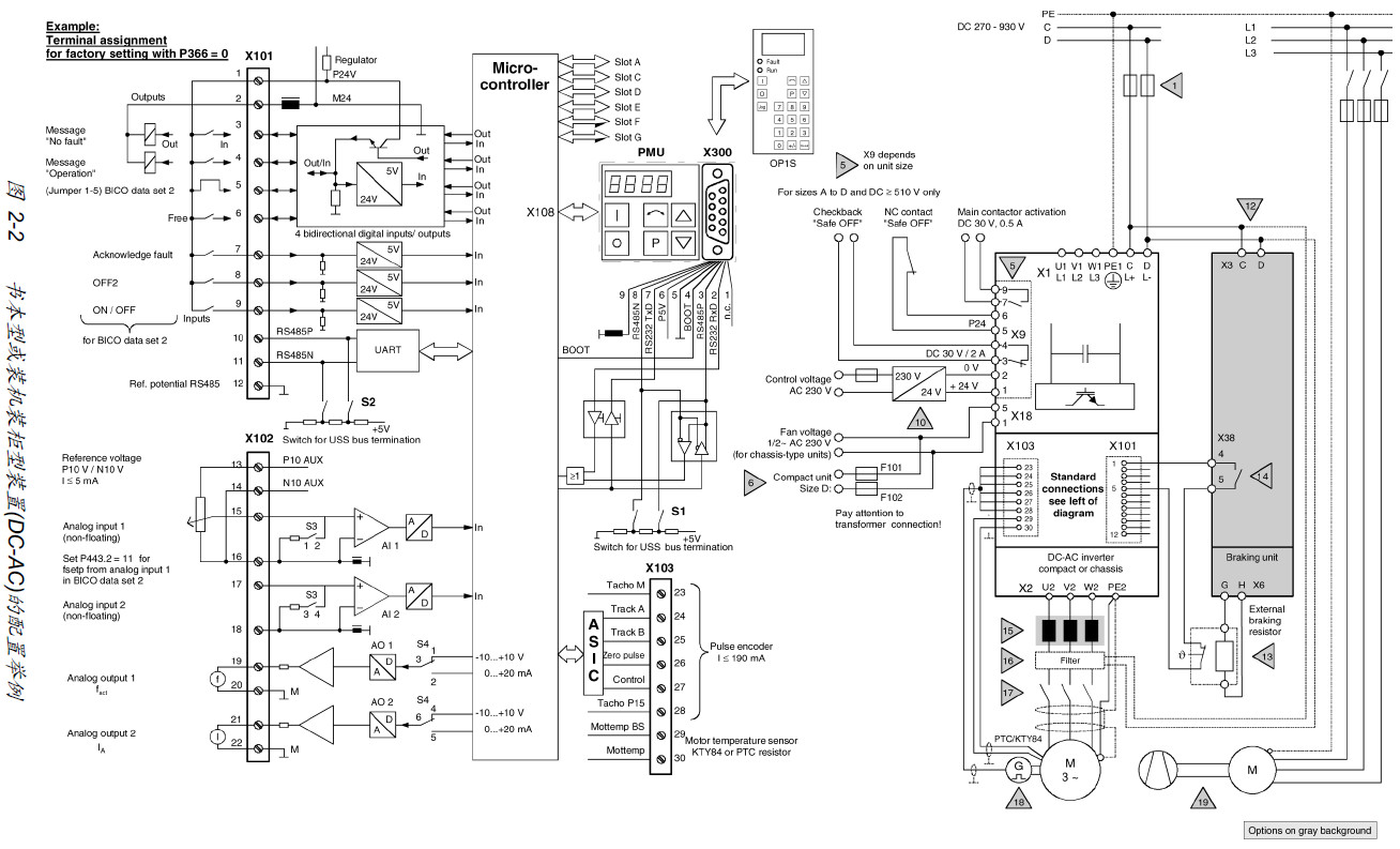

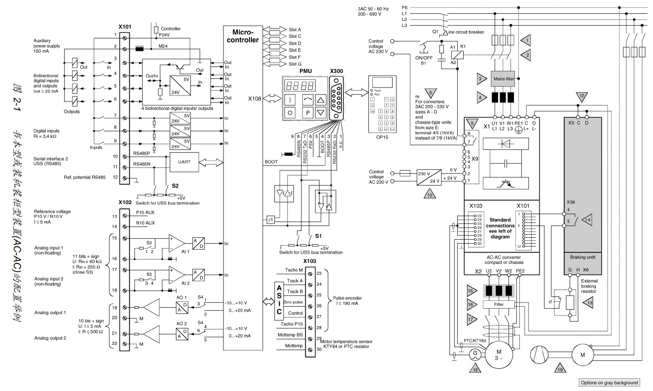

SIMOVERT MASTERDRIVES VC请问各位有没有这个接线图

可以参考一下。淘汰很久的系列型号了。
