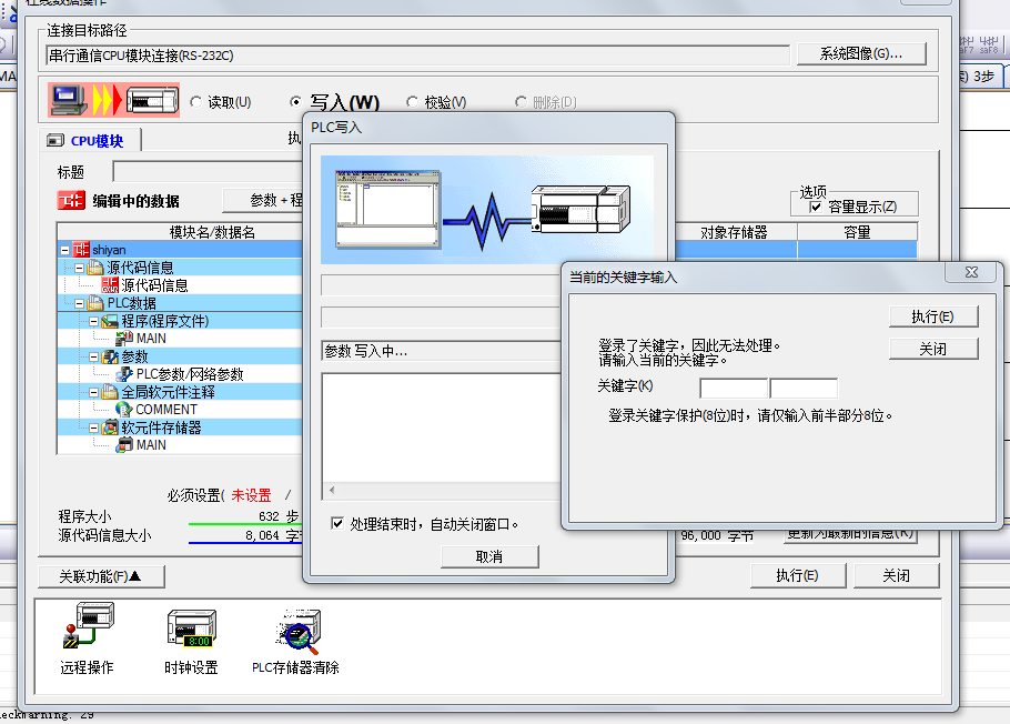

PLC是三菱FX3U,软件用的是GX Works2,读取程序正常,写入程序时却显示这个画面(如图)。是不是设置了密码保护啊?能解的么?

是设置了密码。

電池拔掉等一兩小時
再重灌把~~怕有eprom

清除存储器应该能解决吧?就是觉得太奇怪了,从PLC读取程序没设密码保护,只是写入程序保护了,这有什么用

可能有人解密過

把PLC格式化就空了

清除PLC内存再灌一次程序试试

试过了,直接PLC存储器清除就可以了
