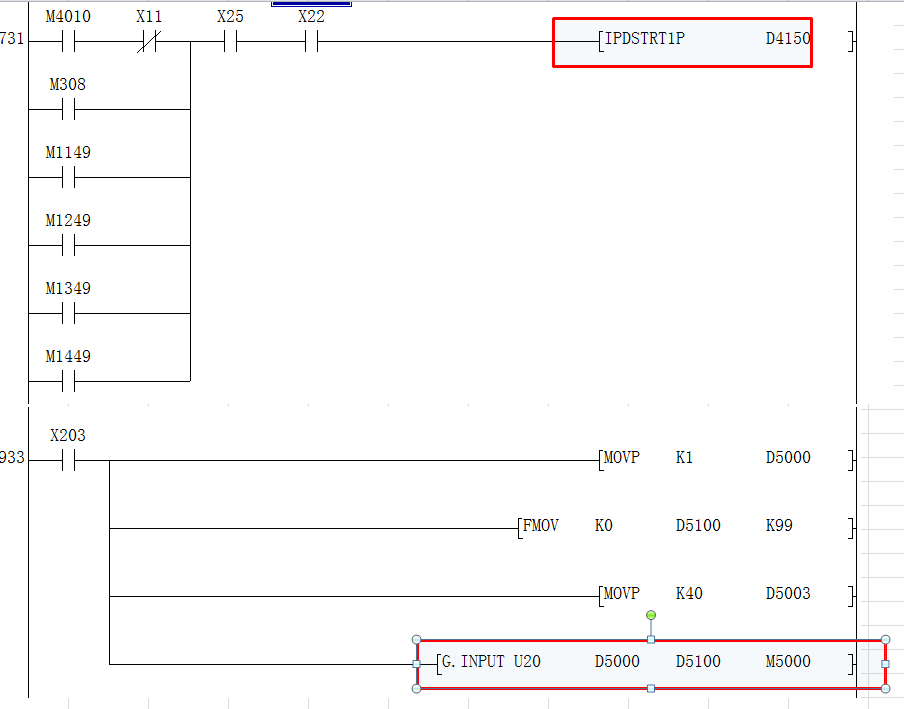

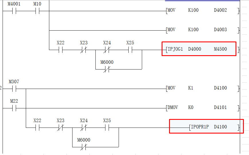

各位,请教下,图片内红色框内指令是什么意思?谢谢了

IPDSTRT1(P)一個是軸控的資料有 定位功能專用指令
G.INPUT一個是通訊讀取40個資料通訊指令
