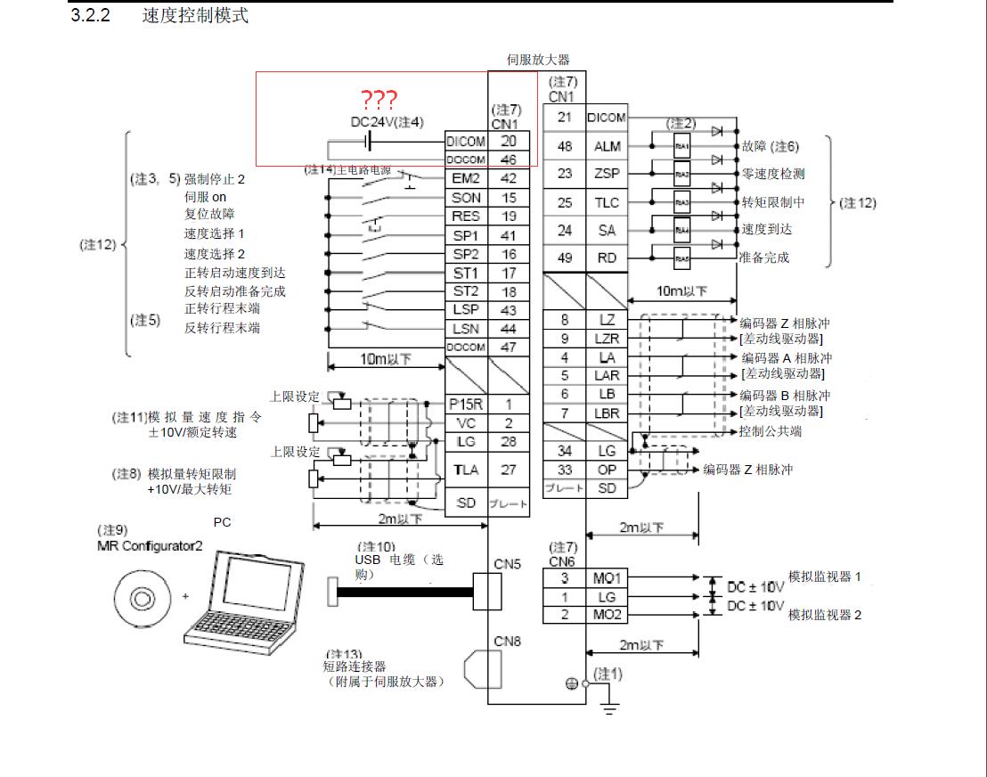

三菱J4伺服 CN1接线 可以使用驱动器内部24V电源吗? 如下图 那两端子号 是内部电源供电。

你图上打问号的那两个并不是伺服内部电源的供电端子
,请看清楚手册,J4**A并没有内部24v电源输出的

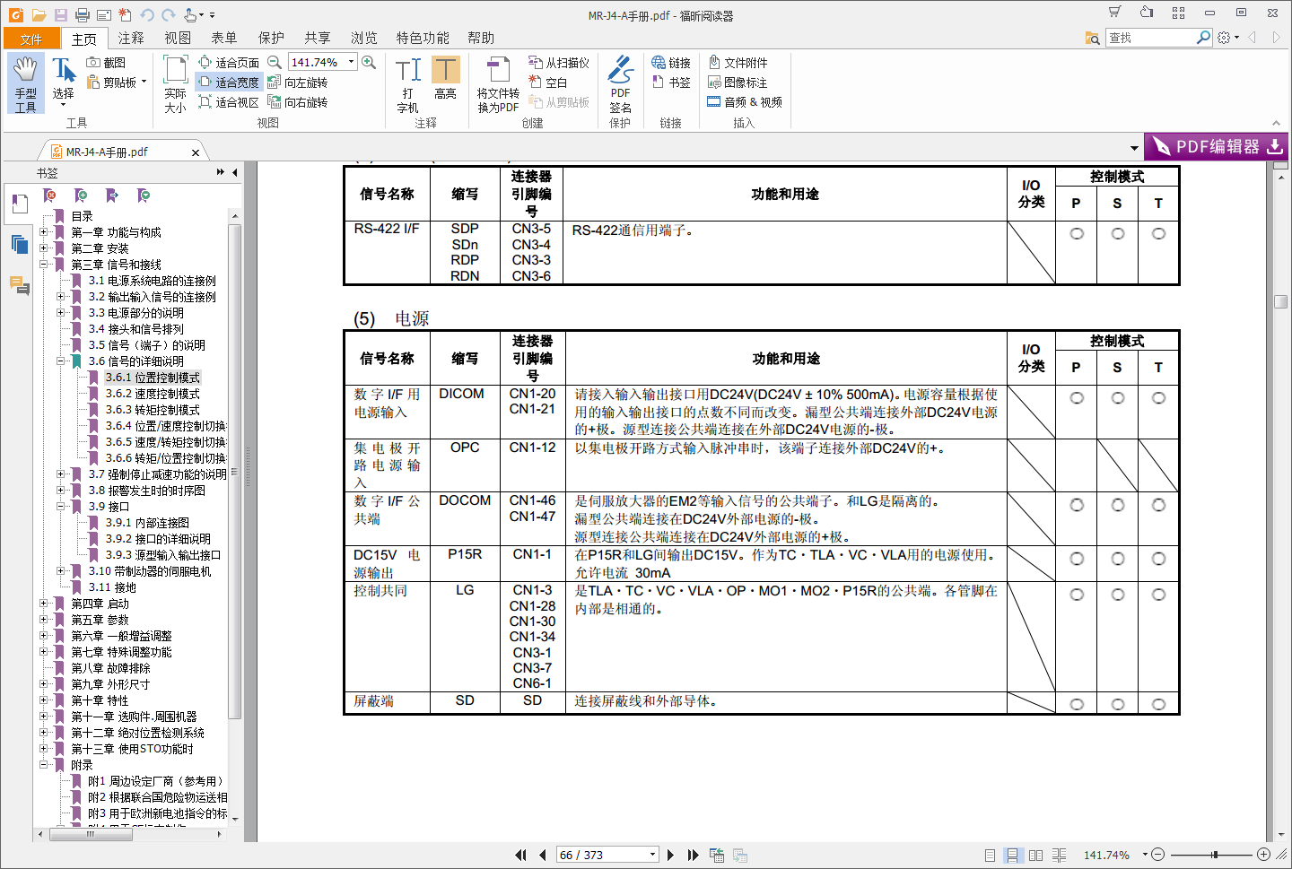

咨询过三菱的技术 ,一定要外接 24 V电源才可以。

必须要接外部的24伏电源
