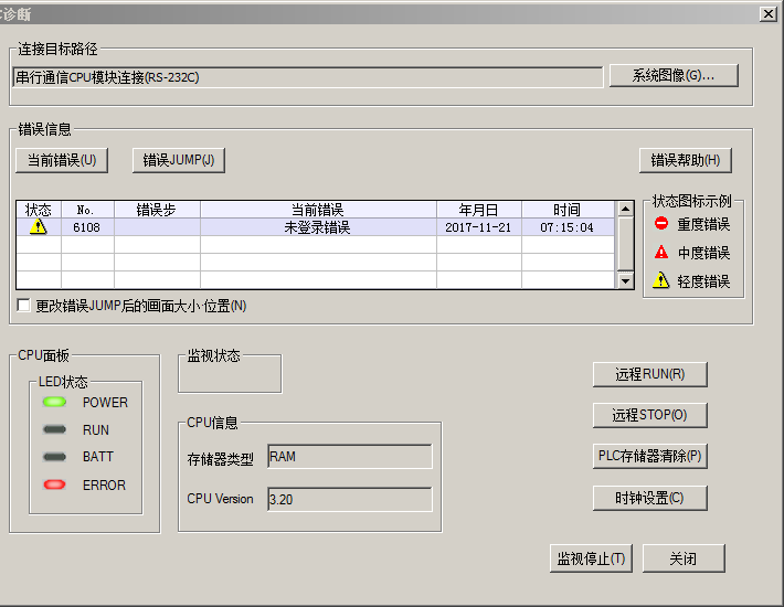

描述:6108故障码
昨天碰到一问题发出来问问大家到底怎么回事
有一台设备,是2014年的FX3u配了几块FX2n的模拟量模块和1块输入1块输出扩展模块扩展模块,现在出现故障,表现为所有模块都无法识别,估计是主机不行了,换了个今年产的Fx3u主机,上电后错误灯亮,输入输出扩展能正常工作,模拟量模块还是无法识别出来,只留一块模拟量模块也是无法检测出来,检测PLC报6108故障码,打400电话给三菱说要拿主机和模块一起到又三菱公司去检测,我追问为啥是不是模块坏了,还是其他问题,也不正面回答翻来覆去就那一句你解决不了要拿去检测,搞得郁闷死。客户催的急,又问了好多朋友有的说15年后的3U不支持2n了,要拿到三菱公司去升级。找销售说可以把模块拿上海去升级但要收费不划算。有的说是假货,总结起来就2点,1现在的3u不支持2n了,2买到假货了。第一点如果以前的FX2n主机坏了,那让客户怎么办,不可能所有模块一起换吧,第二点自认为有可能,因为新的3u是从正规销售拿的货,以前的都是老板朋友那拿的货。想问问大家有没有遇到这样的问题。

FX2N模块可能是假货

偶尔也碰到过一二次。
很可能是新的FX3U升级过了,增加了模块鉴别真假功能。
以前高仿的模块,FX3U正品主机不再兼容了。
但可以肯定的是,现在新买的正品的FX3U主机和正品的FX2N模块,是可以用的。

那就在你老朋友那里再拿一次货那不就得了 没出问题就证明你的朋友供货是仿制 有问题就说明升级啦 哈哈

我也遇到过这样的问题,我可以很明确的告诉你,就是模块的问题,模块是高仿的,和新版本的3U主机不兼容了,换模块吧

你也可以从你朋友那买个高仿的3U来配这些模块
