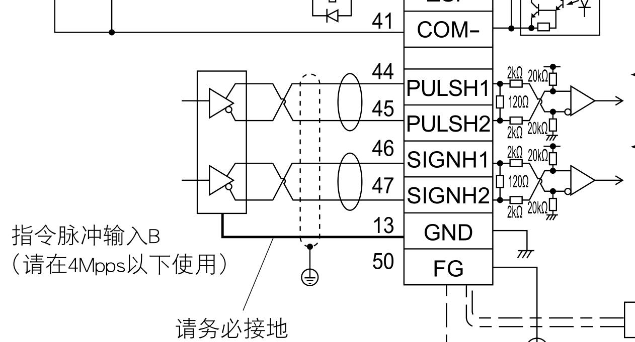

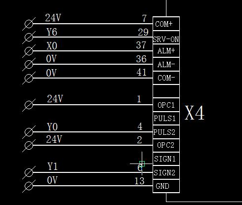

我看松下手册上是13号接地的,但是我看别人都是接0V的,是一回事吗?

GND是接的0V,屏蔽层才是接的地。

可是13号脚,松下手册上画的驱动器的13脚是内部接地的呀,而且上面也写了“请务必接地”。

空着就行了,使用松下伺服七八年了,用了几万套了,都没接13脚,没有影响。
再补充点,用的是黑图那种控制。

没看到那是线驱动的时候才接麽,你个晶体管脉冲有啥好接的,200K而已

200k不需要考虑13脚com-还有几个脚呢

把0V接到13号脚,是不是相当于漏电了?
13号脚看手册上  驱动器内部本身就是接地的。
