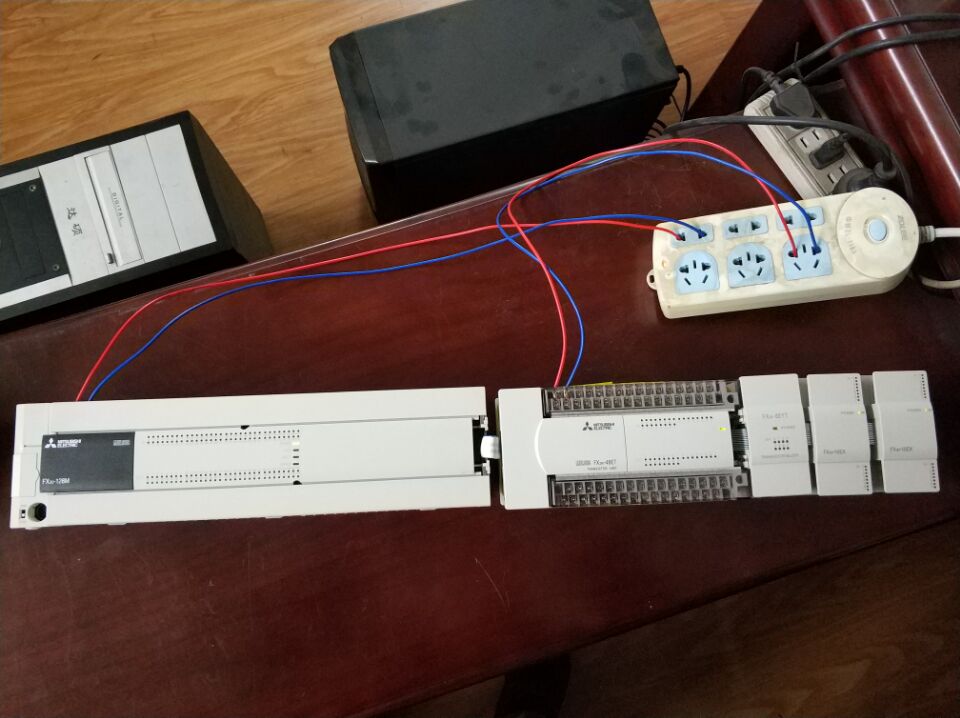

     要求输入点100,输出点90。请问该如何配置好?      FX3GA还是FX3U或者是其它的?第一次需求扩展模块,一窍不通,各位大师指点下。
谢谢!
  大侠们帮忙看下这样连接对不对? 单元加模块,需要编程要写什么地址之类的吗?
  假如我是漏型输入 FX3U-    S/S接24V,那么OV就是公共端.  请问FX2N-48ET的COM也是接24V,OV为公共端吗?

直接用FX3u128点的,再加两块48点的扩展单元,插上就能用,主机输入x0-x77,扩展单元X100-X157,输出一样的。这样总共输入112点,输出112点。

个人建议主机用FX3U-128M,主机有64输入,64输出,然后再加FX3U-16EX三块有48点输入,FX3U-16EYT的模块两块有32点输出,总共112的输入96的输出,符合你的要求了

  FX3U--128MT  -2N-48ET - 2N-16EX-  2N-8EYT  这样配置没问题吧?
一套要5000多,好几套下来都几万了 ,  主要就是用来控制气缸上下 做一个过度平移,一些小电机过度。
有没性价比高点的产品 三菱的。
还只是略懂皮毛,买回来还要实验没用过扩展这些东西 好大压力

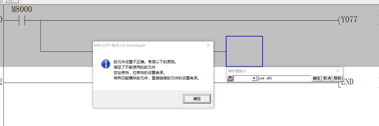

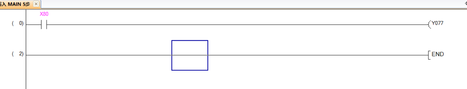

11楼  发表于: 2017-11-29 09:17
是要设置什么参数吗,Y80开始就不行了
