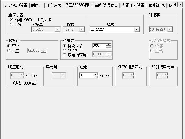

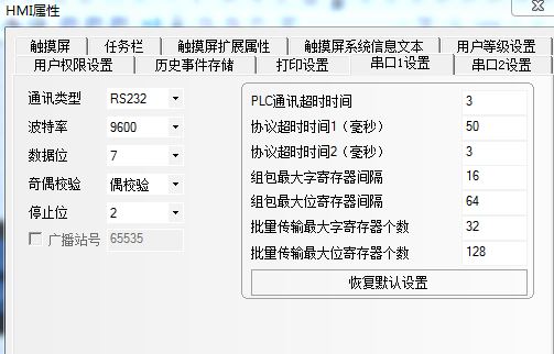

触摸屏通讯参数 与PLC参数见图
触摸屏
PLC

把PLC的“RS232C” 改为Host Link
