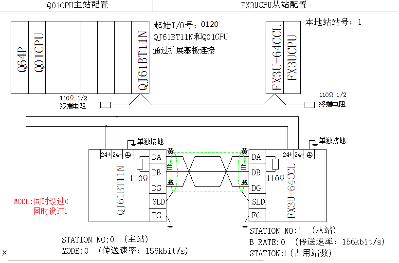

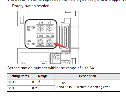

Q01与fx3u采用cclink通讯,模块分别采用QJ61BT11N和64cclink,试了各种参数设置,error灯一直亮,cclink诊断的错误代码是b30d

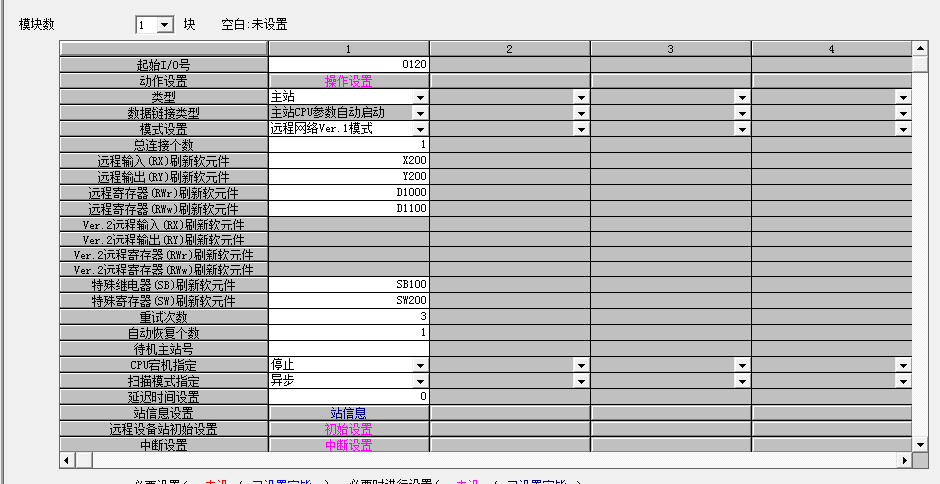

这个你设置成0了吗?

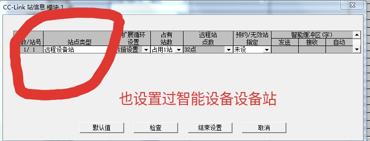

    没有,设置的是占用1站

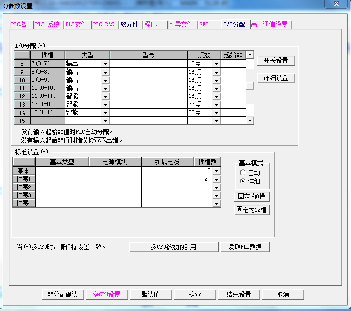

    i o 分配有点问题吧

    谢谢你,我们曾经通讯成功过一次,当时设置的都为1,站信息也是1站,后来第二天同样的参数设置就报错,不知道什么原因。

      I/O分配没问题的

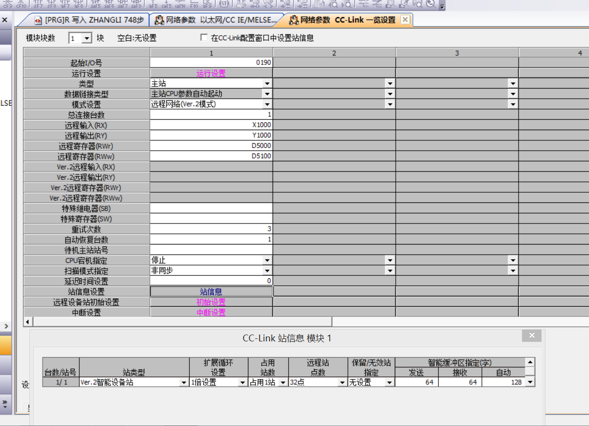

    要用智能设备站,我用Q03和Q00做过CC-LINK的通讯

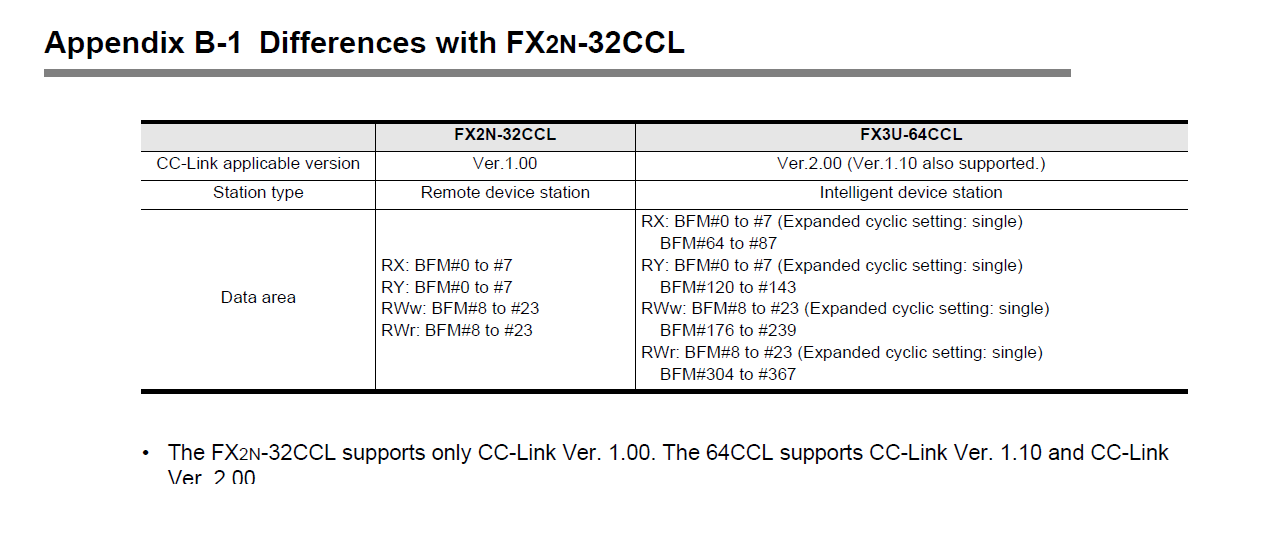

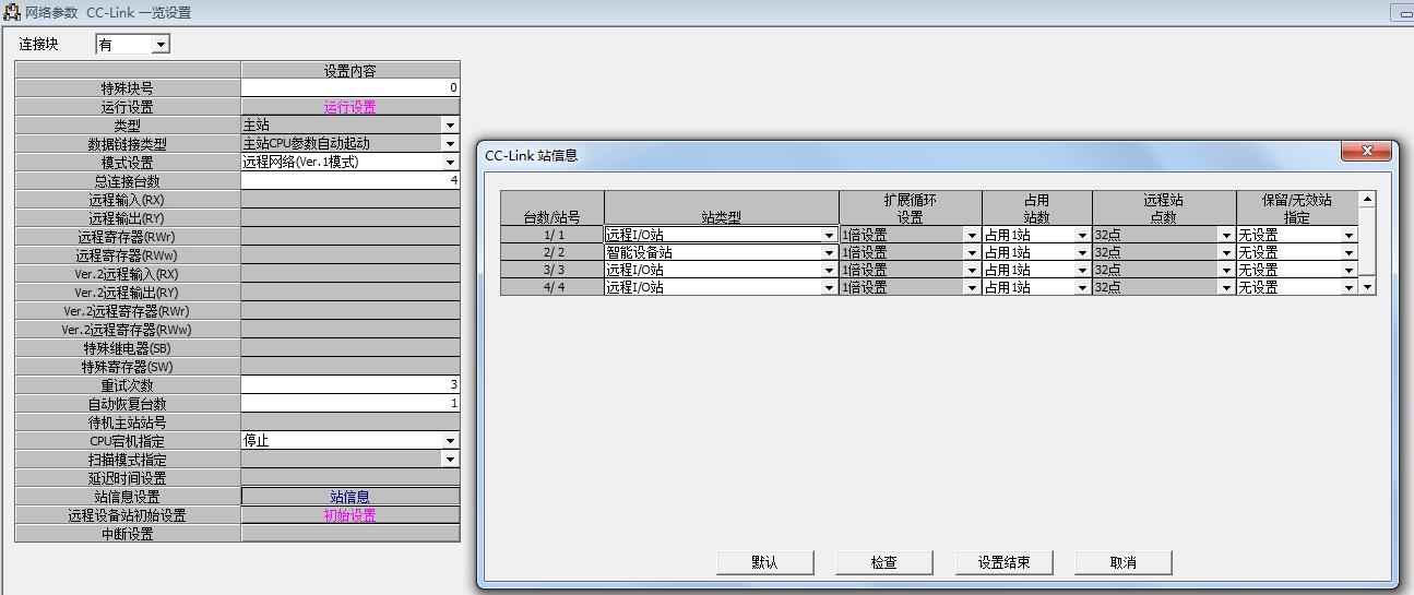

    楼上正解,FX3U-64CCL是做智能设备站的,用过FX3U-16CCL-M和FX3U-64CCL通信,没有问题

    11楼  发表于: 2017-11-22 10:03

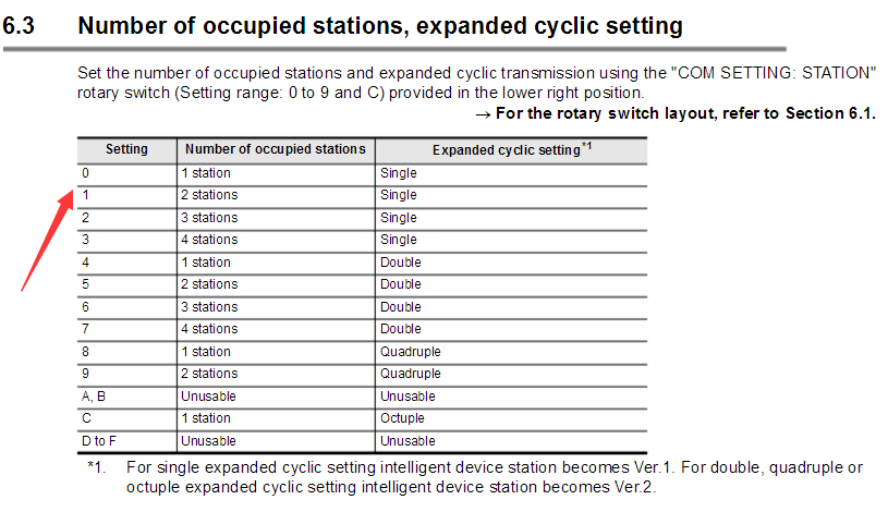

    智能设备站 智能设备站 智能设备站
    重要的话说3次
    FX3U-64CCL
    FX2N-32CCL
    是智能设备站
    这个怪三菱名字没取好。
