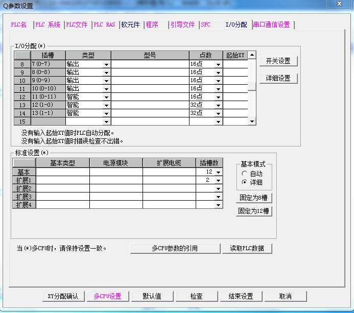

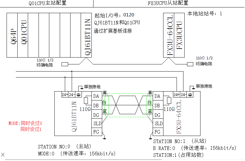

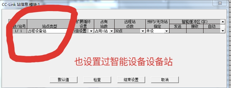

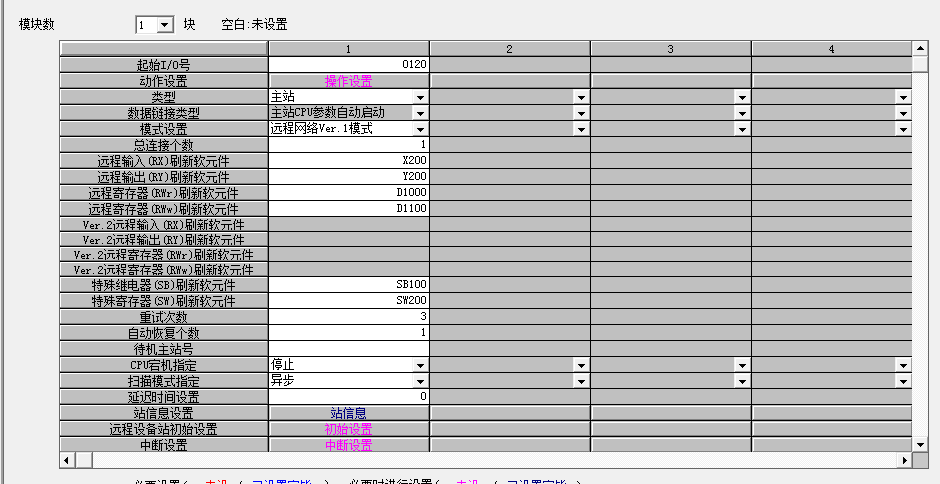

Q01与fx3u采用cclink通讯,模块分别采用QJ61BT11N和64cclink,试了各种参数设置,error灯一直亮

cclink诊断的错误代码是b30d

3U是不是也要设置参数
