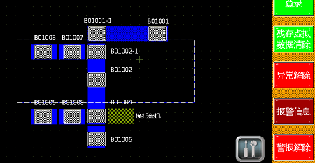

描述:软件制作画面

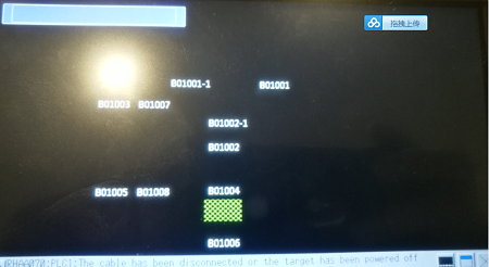

描述:触屏中显示的画面
小弟问题:
1、软件中制作的画面如图1,
2、下载到触屏中,却不显示画面了。
各位兄弟,麻烦请告知小弟这是怎么了?
非常感谢!

上传程序好一点

有些触摸屏需要和下位机通讯才显示画面。

有些触摸屏需要和下位机通讯才显示画面。
如 威纶屏就是这样的

怎么设置?
需要在软件中设置什么参数,才能使得触屏显示画面正常?

hmi跟plc沒通起來,底下有出現異常碼(rhaa070),應該沒接plc
