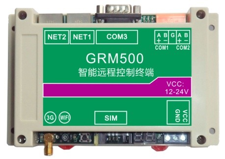

GRM500是巨控科技专用于PLC远程维护和监控的无线通讯模块。只需一个模块即可实现PLC的远程监控梯形图,上下载梯形图,组态软件远程监控,短信报警提醒,手机电脑网页浏览(当前数据和历史数据,历史报警)等。GRM500系业内首家采用3G,4G,短信,语音多重通讯相结合的方式,彻底解决传统无线模块不稳定的问题,并通过非透明传输的方式,实现多包并发采集,智能数据压缩等先进算法,极大提高了系统响应速度,降低50%以上的流量费用。GRM500也支持通过有线网络或WIFI接入,无需固定IP和绑定域名。巨控老王:QQ54150175
