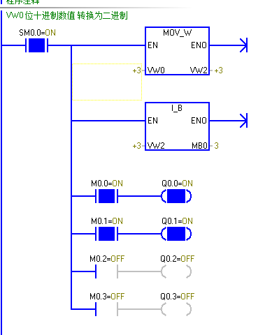

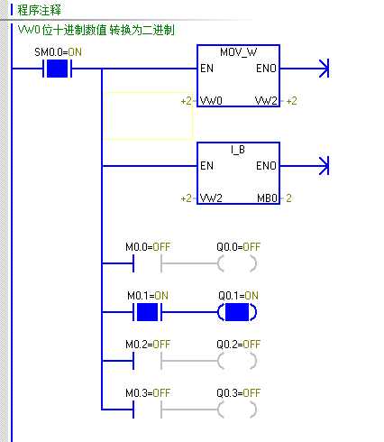

比如有4个输出Q0.3,Q0.2,Q0.1,Q0.0
由输入的十进制数来控制,比如输入3是Q0.1和Q0.2输出,怎么写程序,有简便的方法吗,求指导

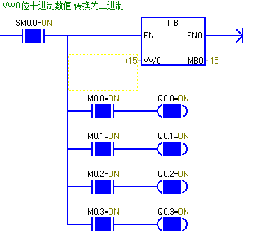

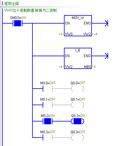

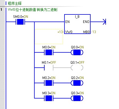

数据转换就是
改变VW0数值改变输出效果

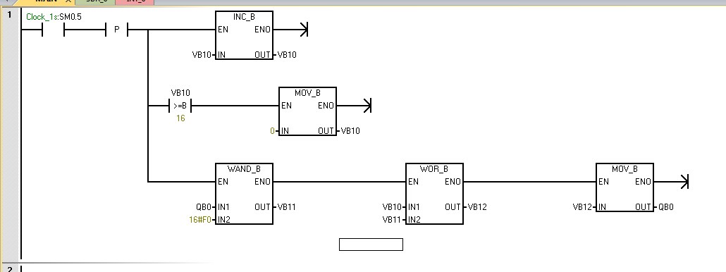

是否简单点

发表于: 2017-11-18 14:58
这样是不是更简单

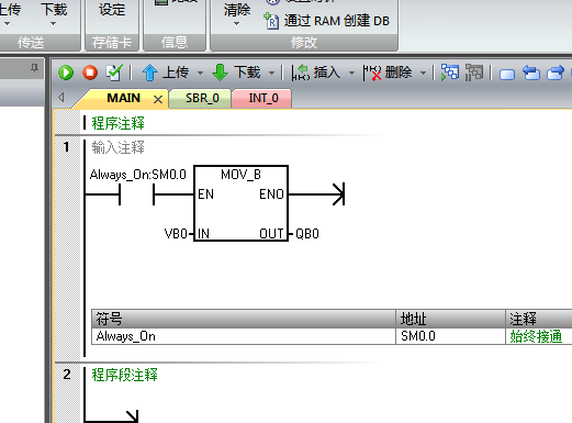

MOVB VB0 QB0
是简单,但是你改变了Q0.4-Q07的值
