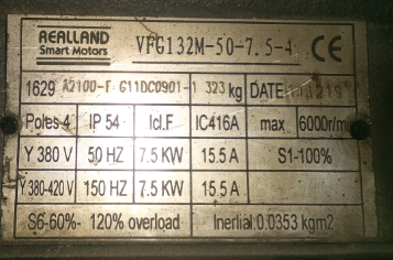

描述:承接:plc自动化编程维修
纸厂分切机上输送电机铭牌 转速竟然这么高
受不了了

发表于: 2017-11-16 13:23
纸厂的纸张最高速能每分钟2000米,这分切机应该也是速度不低的

发表于: 2017-11-16 17:10
这是高速变频电机!

发表于: 2017-11-16 17:40
6000转不算高转速

发表于: 2017-11-16 20:18
我见过的最高转速的变频电机是12000转/分钟的,三菱变频器输出频率是120Hz.

发表于: 2017-11-16 21:45
看清楚没有啊,人家的铭牌是最高转速,额定转速还是1420

发表于: 2017-11-17 08:26
MAX 最高转速而已

发表于: 2017-11-17 08:45
最高转速和额定不是同一个参数

发表于: 2017-11-17 09:47
铭牌上看,电机是4极,星接150Hz时,最高转速=60*150/2=4500,所以转速不会到6000.除非频率升到200Hz。

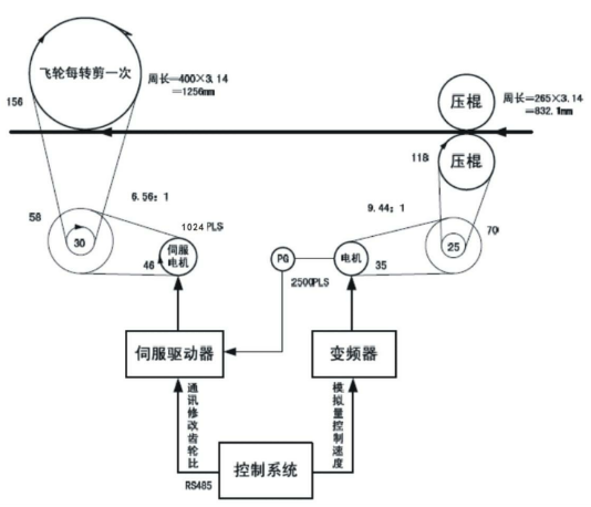

发表于: 2017-11-17 10:38
也不知道是不是150HZ时是6000转,设备是这样的,送料压棍周长832.1mm 减速比9.44 触摸屏控制车速300m每分时 变频器80HZ( 上限频率80)

发表于: 2017-11-17 10:41
传动整体图
