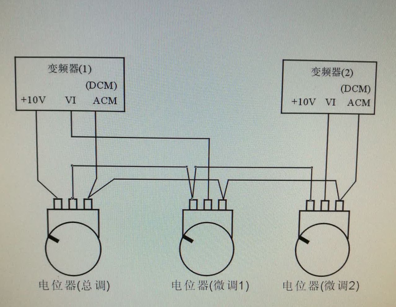

用三个电位器控制两台变频器 一个电位器总电位器 别外两上电位器为微调 要怎么实现 我用的是台达的变频器

1.為何需要电位器控制?------->台达應該有自帶。
2.别外两上电位器为微调?---->台达变频器就可微調。

总电位器的输出端作另两个电位器的电源输入端,0V全部短接

这种方法是同步控制!

参考二楼,但是电位器的总给定要另外一个10V的直流电源提供

电位器电源外供,或者变频器2设置为外部电压控制。
