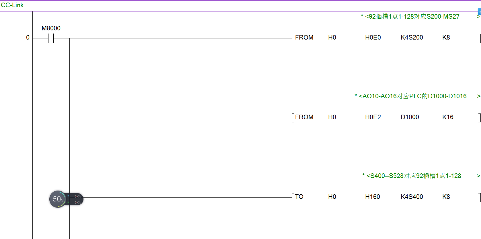

各位大师有谁做过FANUC机器人与如何FX3UPLC CCL通信,我现在要做一项目,我用FX3U-80MT-ES-A PLC,TK6070IP触摸屏,FX3U-16CCL-M CCL主模块,做一个与FANUC机器人CCL通信的码叠机。问题来了不知如何和FANUC机器人CCL通信。请各位指导一下

首先,你要确定FANUC机器人带CCLINK板子,加装了CCLINK软件,
其次,你要设置PLC这边的CCLINK通讯参数,参考手册
然后,你配置机器人这边的CCLINK通讯参数,参考机器人手册
最后,调试,希望对你有用

只要大师们献出一点爱,世界将会变成美好的明天,我先写着也不知道对不对,叹气
