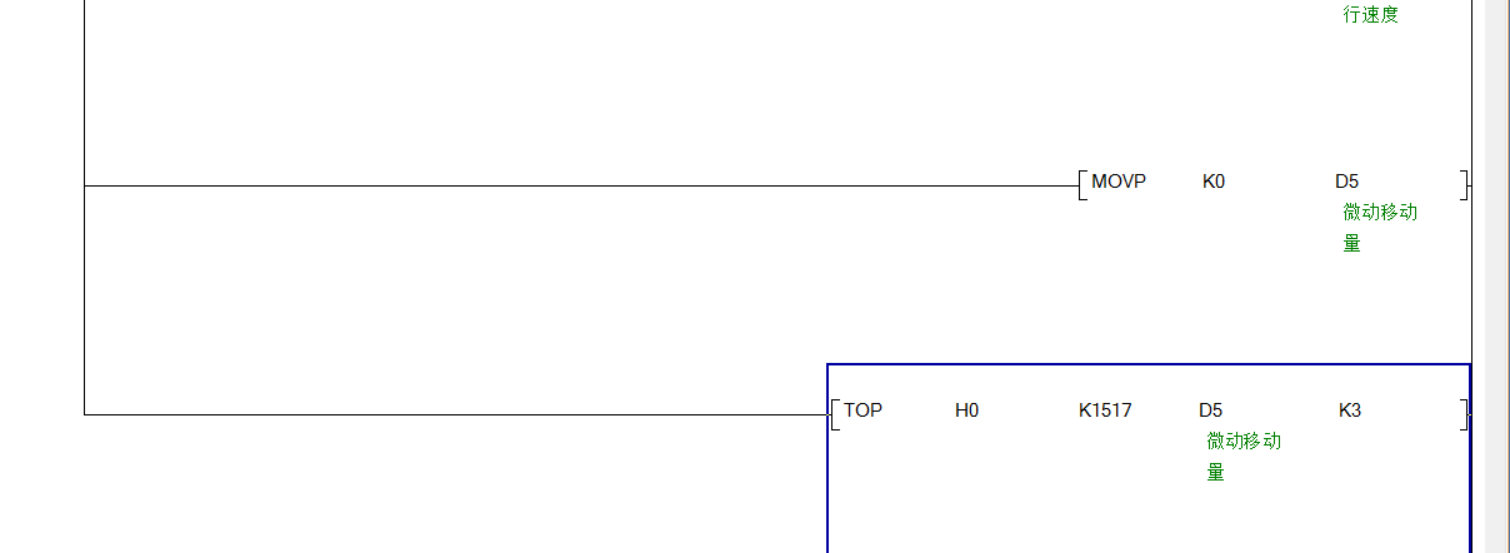

求大神解释一下这段程序

这是一段三菱特殊模块的写入指令,你可以看看编程手册里面的解释。

Q系列 0号模块 1号轴 17号缓冲区,刷新微动距离,启动定位即可
