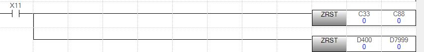

D925Z0的值一直无法复位,按下复位后立即又被赋值65537。之前有超出范围的报错
下面的复位语句没起作用。求解

Z0 = ?
Z0复位了也不行

能不能限制。不让溢出。看看是否有好转。

將X11 移至 最後1行 (END之前),試看看
X11
----||-----------------------[MOV K0 Z0]
|--------------------[ZRST C33 C88]
|--------------------[ZRST D400 D79999]
-----------------------------------------------------[END]
