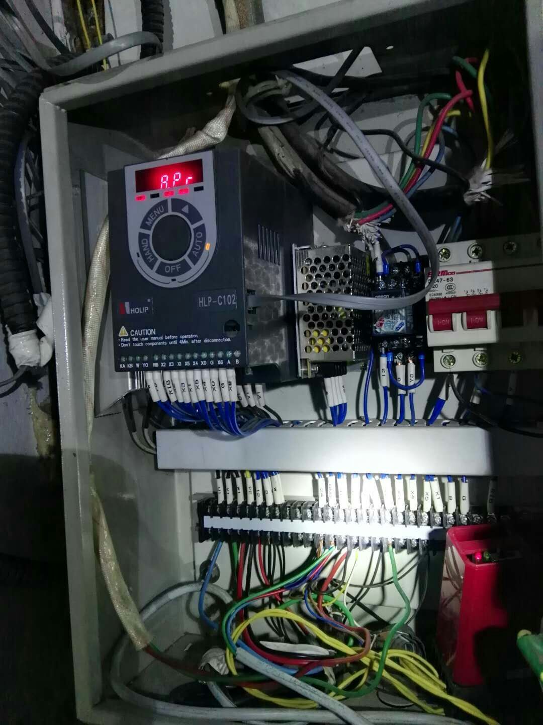

哪位有HLP-102变频器说明书,谢谢!!已经打电话问厂家了,此款是定制机,不给提供说明书

可以帮我看一下 故障吗?

A、编码器发生故障
B、在左侧模式时,上限位小于下限位,或者相应的全开/半开位为0
C、在右侧模式与B相反

引用第4楼lit25444于2017-11-15 09:32发表的 :
A、编码器发生故障
C、在右侧模式与B相反
好的 ,谢谢!!

换一台变频器,说明书有了,也好调参数,几百块
