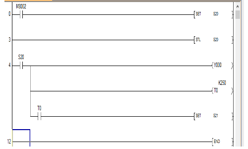

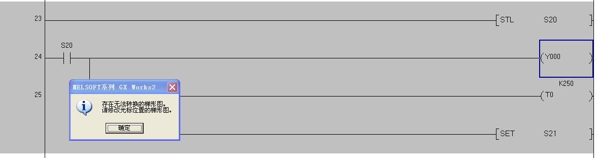

各位大神,小弟在学习GX-WORKS2的步进编程,怎么老是提示不能转换,程序问题出在哪里?最后的RET指令也输不进去,谢谢指教!

不是告诉你了么,输入格式不对。

图一不需要LD S20

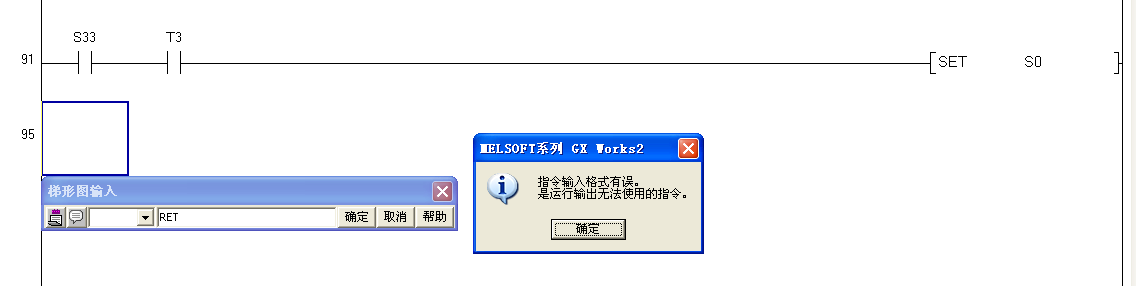

请问最后的RET指令输不了是怎么回事呢?

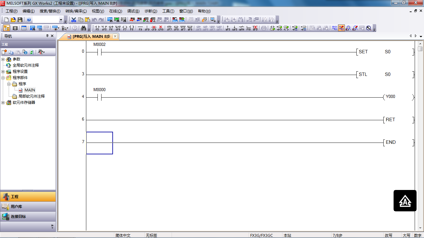

[请问为什么要加M8000?quote]引用第5楼史长松于2017-11-15 09:48发表的  :
看例子
[/quote]

RET 不能输入,是因为你没按出来那个方框[   ]
