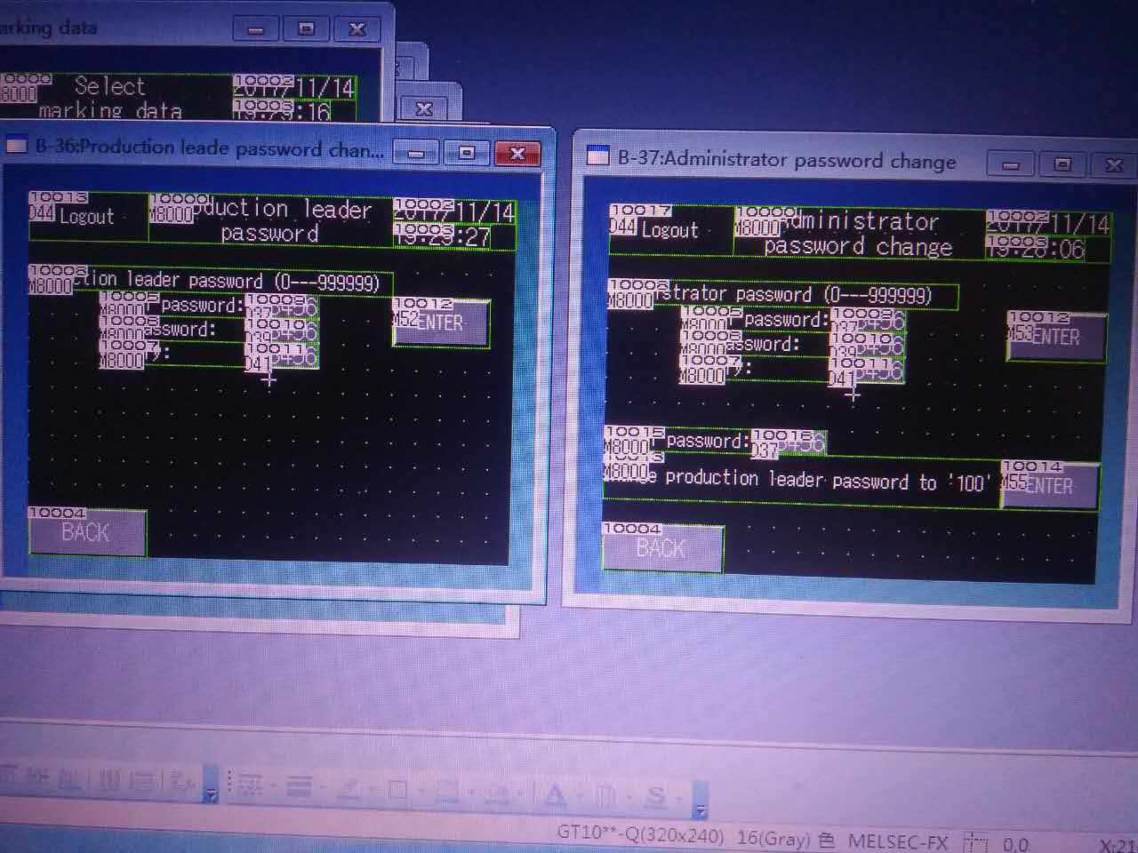

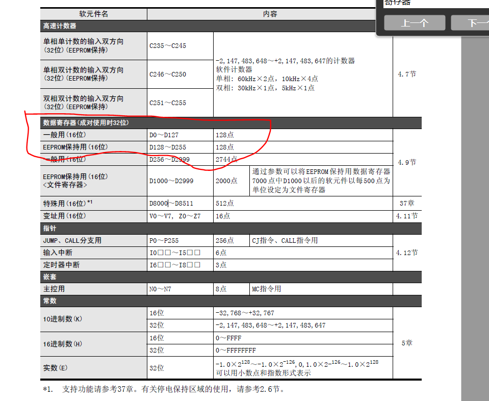

请问三菱触摸屏里面的10000和10002这些数字代表什么意思?我想把密码改成掉电保持型的。现在密码D37  D39  D41不能掉电保持。手册上D128以上可以掉电保持。但是触摸屏里面的10000和10002这些数字是什么鬼??

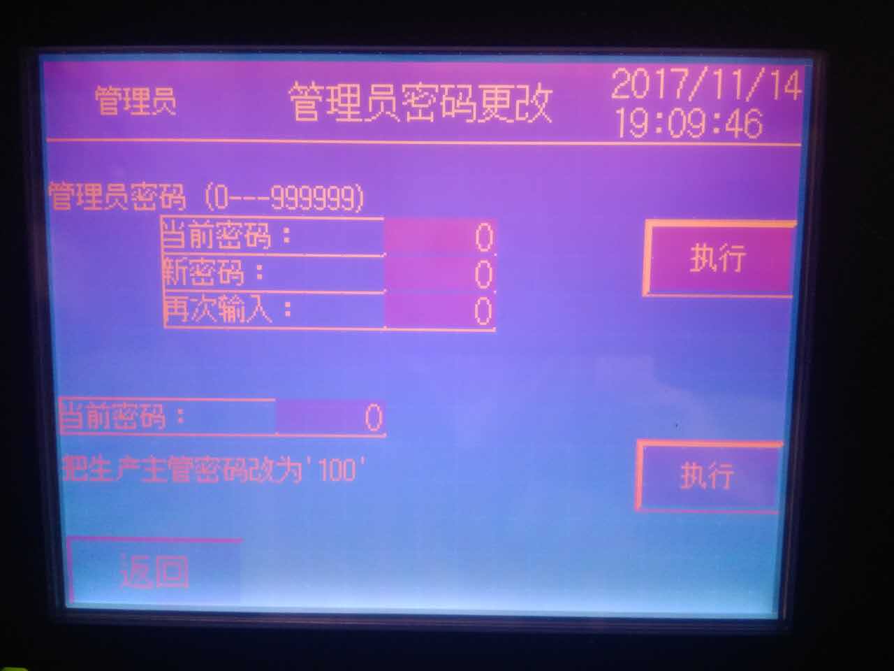

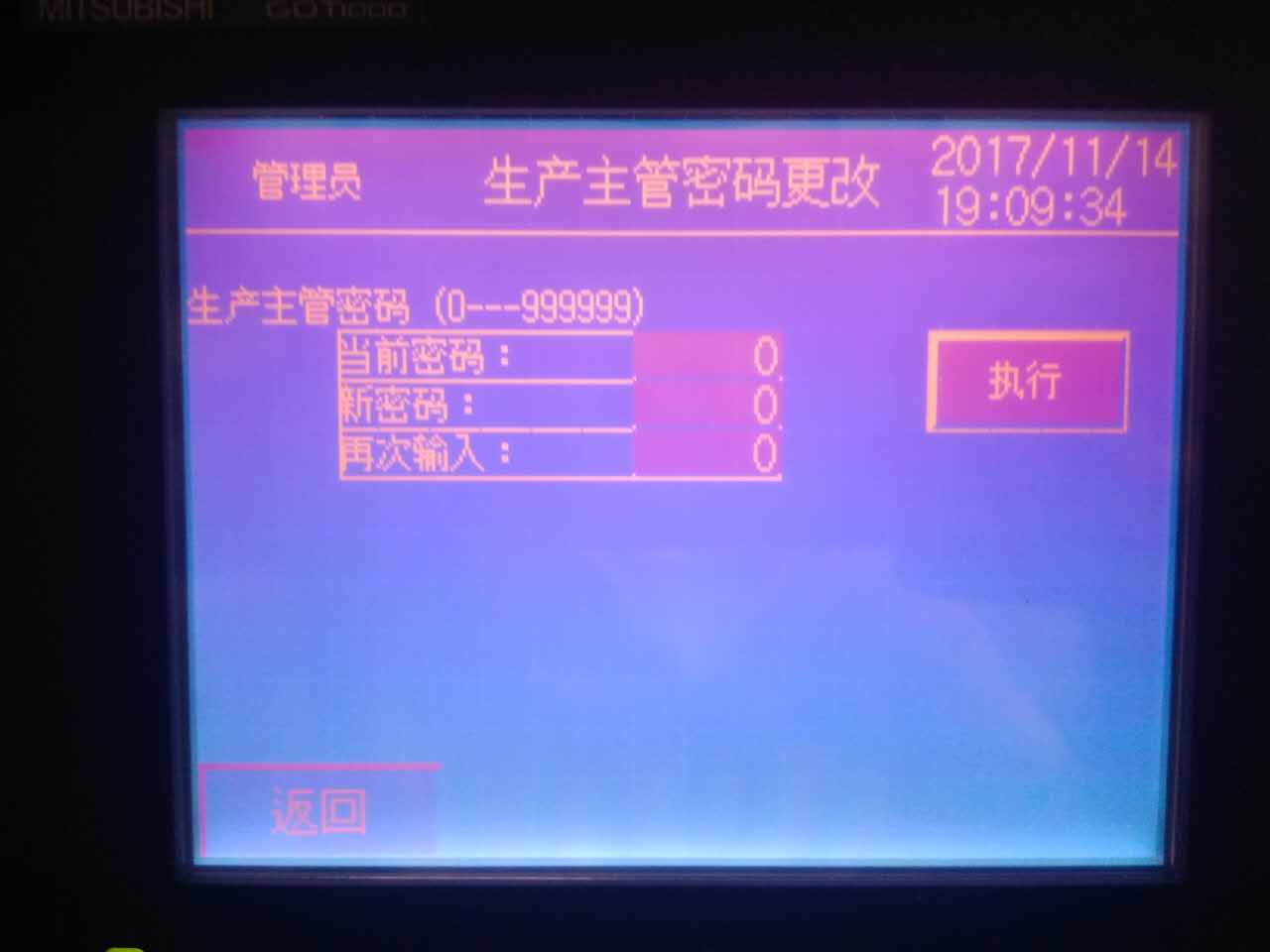

现在上图中的主管密码、管理员密码分别是100  200, 然后有个点击修改密码。但是改完密码后,第二天早晨一开机又变成了100  和200。我想改完密码后就一直使用新密码。
我判断是这个工程师使用的寄存器 D37  D39  D41是普通寄存器,不带掉电保持功能。所以确认一下,怕我搞错了。
我想改成密码掉电保持,是不是把D37  D39  D41分别替换为D137  D139  D141就可以了?(对应三菱PLC寄存器同时修改)
