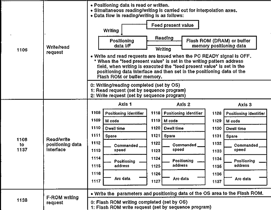

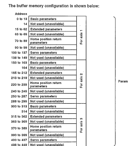

然后根据A1SD75M3的手册,查到107 257 407这三个缓存分别对应3个轴的方向。给客户做了一个程序,开机瞬间TO K1到这三个缓存。并且教了客户修改的办法。说可以根据现场情况,先改成1 1 0, 如果不行再改。

难道是有冲突吗? 我查了一下,源程序中并未用到这三个地址。
我查找了程序里所有的TO 和TOP指令,把定位模块所在的地址K4用到过的所有缓存都查出来了,并且一个一个做在表格上,大约有80几个缓存,我又每一条去翻英文手册找到,然后百度翻译。再记在本子上。关是这个工作就做了3个多小时。这些缓存都是3个轴的电机参数,控制方法,定位数据,速度,位置,转矩,加速时间,错误状态等。完全和方向没有关系!

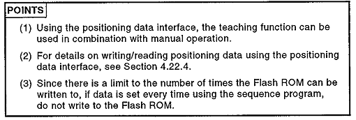

写到闪存后,每次开机,闪存的数值就自动发到缓存。
我找了半天,找到3个疑是此功能的地址,但不确定是哪一个,百度翻译后感觉第一个和第三个都很象

有一个模块是三个轴都是反的,我向107,25,407写入K1,然后1106=2,1138=1。断电再上电,伺服也断电再上电,还是不行!!

并且之前我在论坛发的贴,有人回复了,daizhi确定说1138就是写入闪存的。这时我在客户办公室拿客户备用的一个PLC不断地做试验。
先把PLC就绪信号,也就是Y5D用条件断掉,再向107,25,407写入K1,1138=1。断电再上电,闪存真的写入成功了,好象是可以保存住了。
试了二次,好象可以哟!

三,既然硬件是坏的,那说明参数,也就是闪存和缓存是坏的。那如果我把所有缓存从好的模块上读出来,写到坏的模块上呢?
一共有7000多个缓存,并且有一些还是用户不可用的。那怎么办?

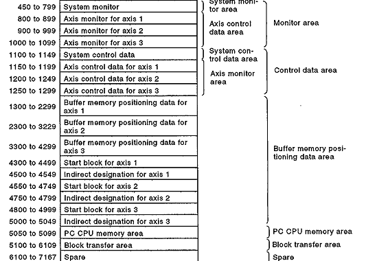

假如我用FROM ***** K7000,行不?
支持这样大不,我查了FX的手册说是支持到三万多!但A估计也行吧!反正我梯形图上是能打进去!
但那些用户不能用的,怎么办,会报错吗?或者能读出来,能写进去吗?

到了现场,先在客户办公室测试。一个基板上装了2个A1SD75M3,FROM第一个,直接能一次把所有缓存读出来,因为我监视了D,批量。的确有。
然后又TO到第二个模块,的确也能。估计是不能使用的区域直接被无视,读写无效果。其他的区域还能用。
然后再把1138ON,这样缓存的数据就全部写入到闪存。
这个过程分三步,读1号模块,写2号模块,把2号模块的缓存写入到闪存。
