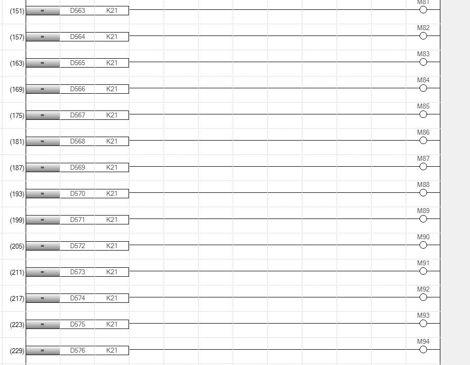

如图三菱PLC程序怎样简化

左边边的寄存器是连续的,右边的辅助继电器也是连续的,怎样写可以简化这段程序,用变址行不行呢?

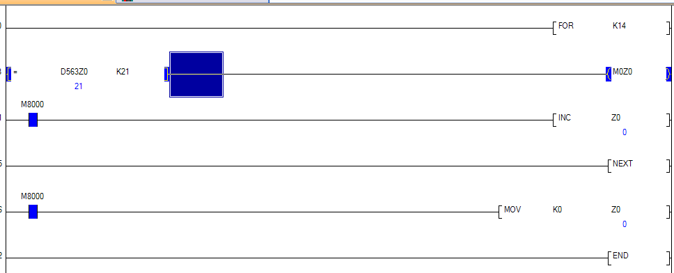

发表于: 2017-11-10 14:24
变址即可
