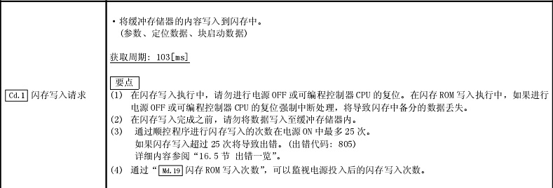

请问
A1SD75M中,请求写入闪存类似的地址是哪个啊?
A1SD75M是英文手册,我找了两天也没找到

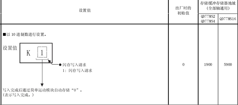

QD77MS中,向G1900写入K1,可以把当前缓存写入闪存。
A1SD75M应该也有类似地址吧?

又百度翻译了整一上午,找到好象是 1138,但1106也蛮象。。。  不确定是哪个

帮人家修设备。 人家模块坏了一个,换了一个新的上去,转是能转。 伺服方向却是反的。不信邪,又换了二个,还是不行。
而且没规律。
改了缓存都没用。。正在研究中。

1106示教用,Flash ROM写入请求是1138.
