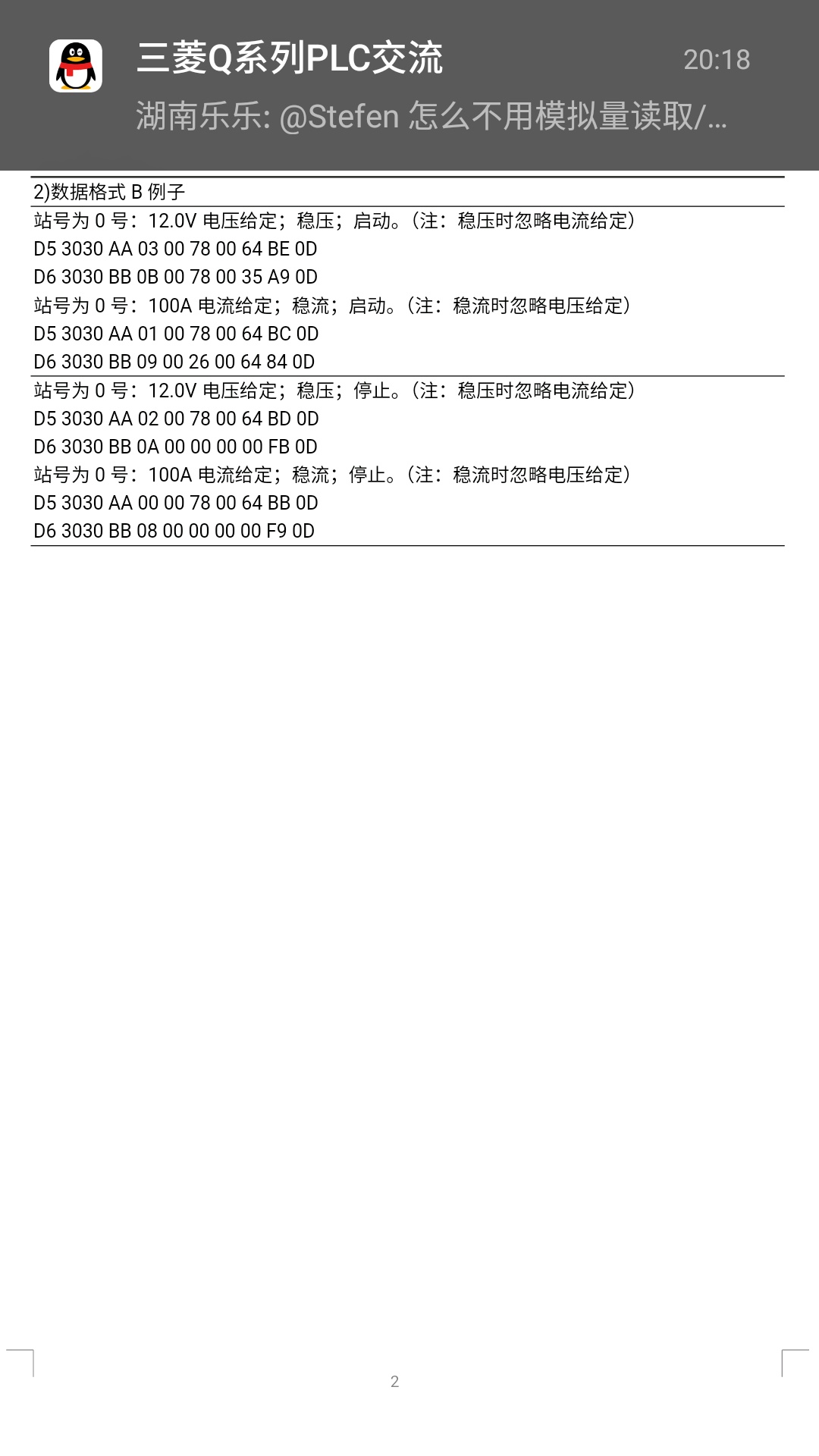

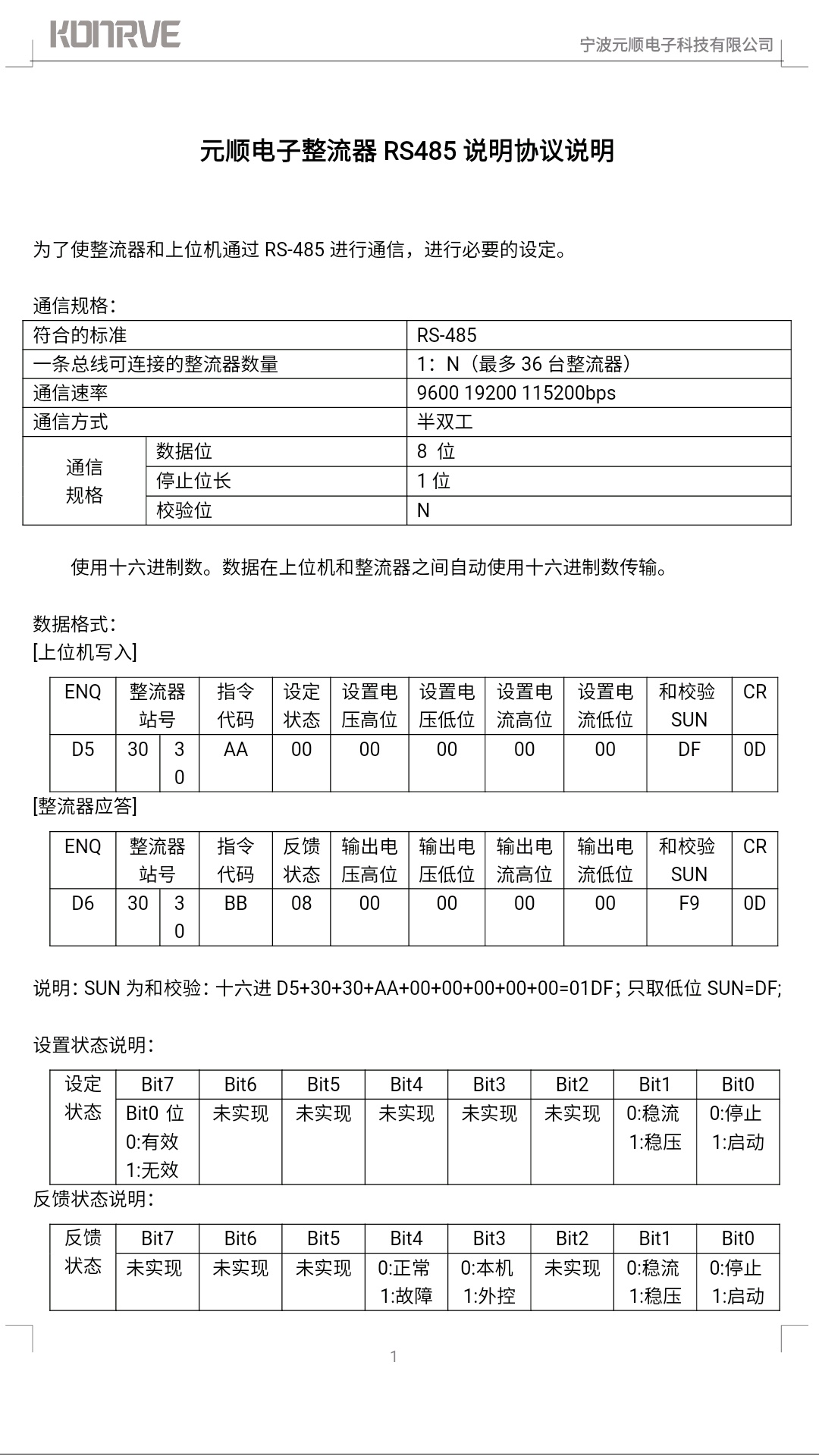

这个是什么协议的485通信?

D5是什么意思?

起始号,是个固定码

ascll码

个人认为是走rs485的无协议通讯!

485 modbus

与三菱变频,伺服的通讯协议有点类似。用自由通讯自己写程序吧

自由口通讯通,企业自己开发的协议,非标准
