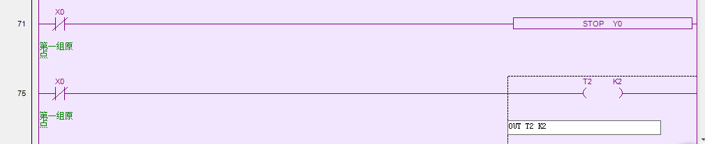

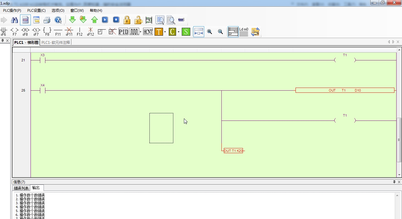

按照三菱的输入方法 OUT T1 K20,却是错误的 写成OUT T1 却可以,那么定时时间怎么写入

用工具T,C,S的T来输

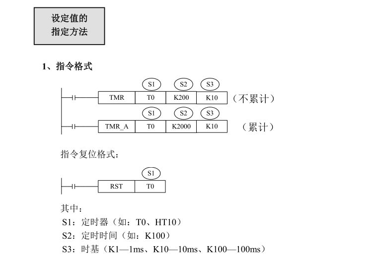

TMR T0 K100 K200
解释 TMR 定时器缩写
T0 定时器编号
K100 100mS定时器,你也可以是K1 ,K10
K200 定时时间 100mS* 200
明白否????

我刚学,用错软件了 用了XD系列的编程软件了

XC系列的可以的,和三菱的一样,XD的要输出 TMR T0 D10 K0
