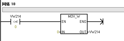

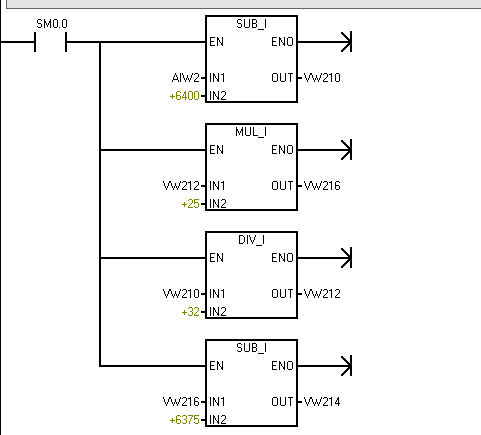

各位老师,当vw214<=0时,为什么vw214通过传送指令不是0呢?谢谢!

VW214是不是一个负数?

是负数

和程序段次序有关

你把MOVE这条程序放在下边
