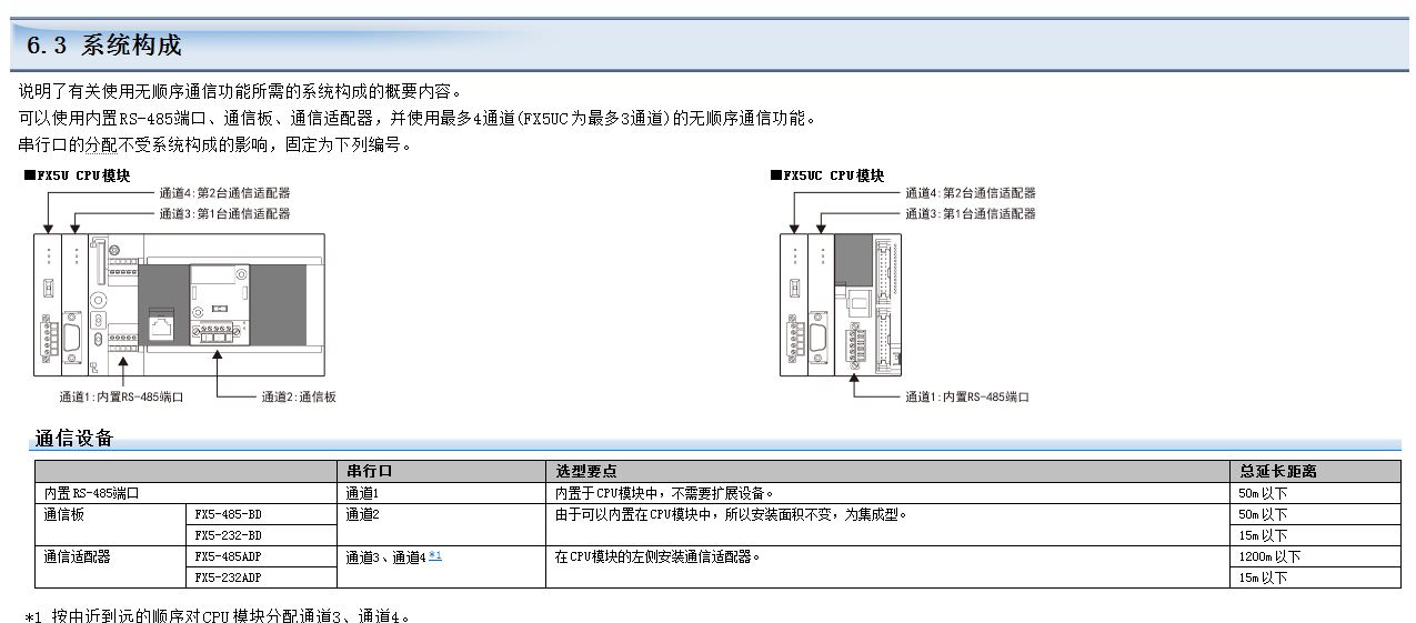

FX-3U可以连接FX2N-232IF通讯模块,FX-5U可以连接什么三菱的通讯模块?注意是用在无协议通讯方面,请教各位大神,感激9999分!

485bd呗

5U的说明书手册实在做的太笼统

引用第3楼lyntechme于2017-11-09 14:40发表的 :
5U的说明书手册实在做的太笼统
其实用e-Manual Viewer挺好,搜索功能作的不错的,省得去官网下载手册了。
