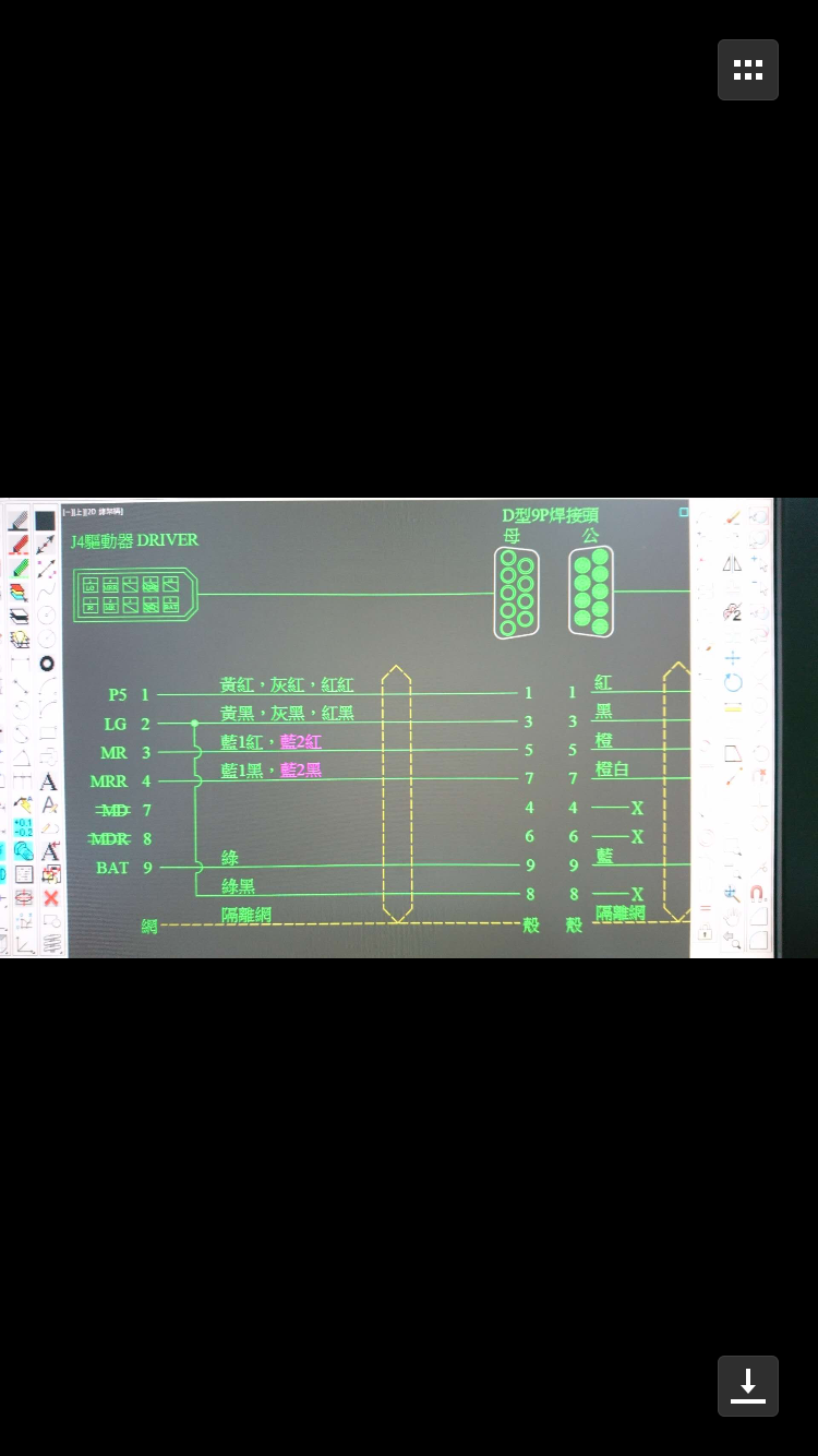

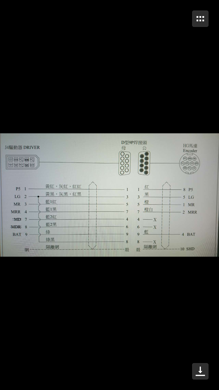

我有一台设备有16颗三菱HG-RR503马达,有5台马达编码器线到驱动器有75米,通电驱动器报16.1。有11台马达编码器线都在50米左右,没有报警正常,焊接图如附件
大神求解
