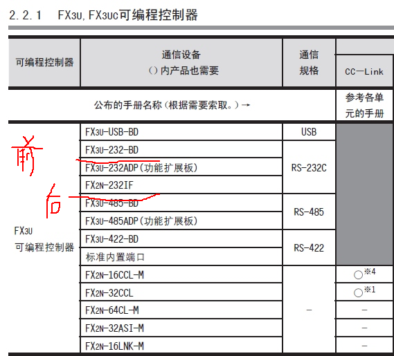

如标题所说,现有只支持232通讯的的3台设备需要和FX3U系列的PLC通讯传输数据,求哪位大大给点意见

换5U吧   本体加个232 BD  再加两个232ADP  3U就别折腾了    折腾下来成本比5U还高             一定要3U的话  用以太网模块  再232转以太网吧  没这样干过  理论可以    这种问题应该是选型的时候就避开了

3U可以扩展4个RS232通讯
左边(前面)扩2个232,右边(后面)扩2个232,就有4个通讯口了。

可以选择使用232 IF模块,在右边添加的

FX2N-232IF比较好用,应该最多可以支持8个。
还有CCLINK模块,带串口的。
