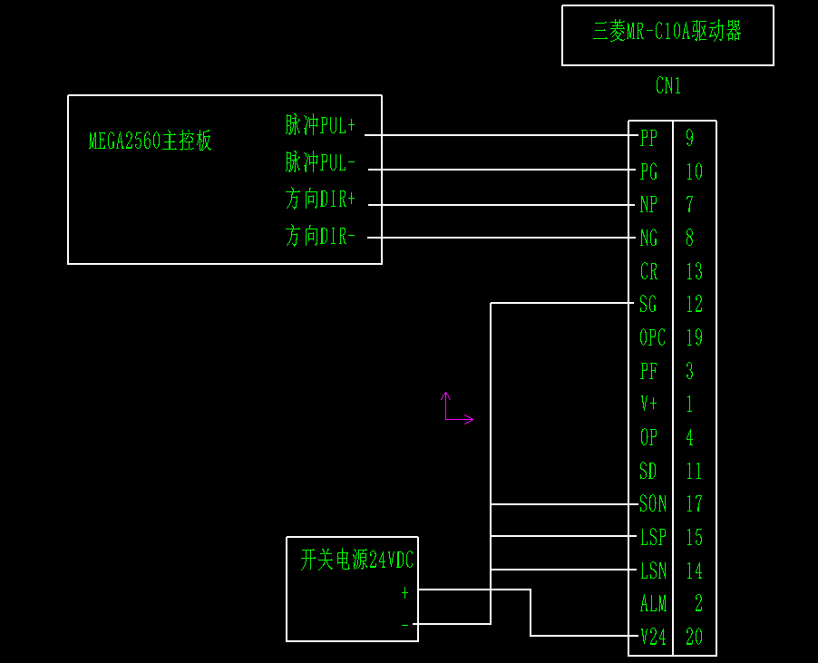

求三菱伺服驱动MR-C10A和MEGA2560接线图对吗?

看手册。上面说的很明白

手册不是很明白
