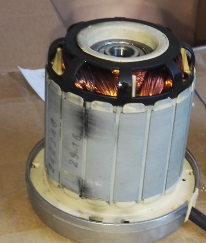

如果单相风机通电正常运行,突然转子进入小铁屑,能导致风机烧毁吗?线圈会产生瞬间高压,导致线圈烧断吗?请大神回答下

有可能,铁屑--->刮破漆包線--->短路--->烧毁

小铁屑刮到转子缝隙里造成转子过热烧坏线圈

這是有可能的
弟在廠內遇過類似的
不過是三相電機

你这个是外转子风机,怎么进得了铁屑,就算能进去的铁屑也卡不到电机。从图片上看 应该是接错线烧的。

如果有过流保护,烧毁的几率不大。

就算不烧。线也伤了。绝缘阻抗会差。有隐患。
