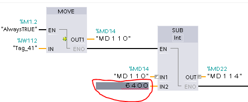

描述:西门子1200PLC输入常数后下面显示红色波浪号错误提示
1.西门子S7-1200PLC程序中输入常数后,在常数下面显示红色波浪号错误,这个怎么解决 啊?(有截图)

是不是输入字母O?或者是全角字符的6400?

谢谢,在你的指导下总算解决了这个问题了,真诚的感谢!
