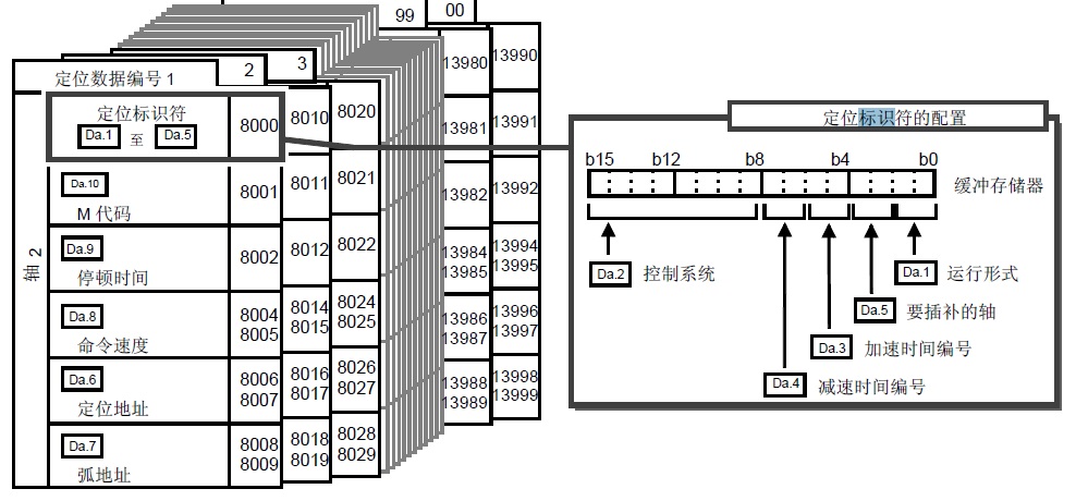

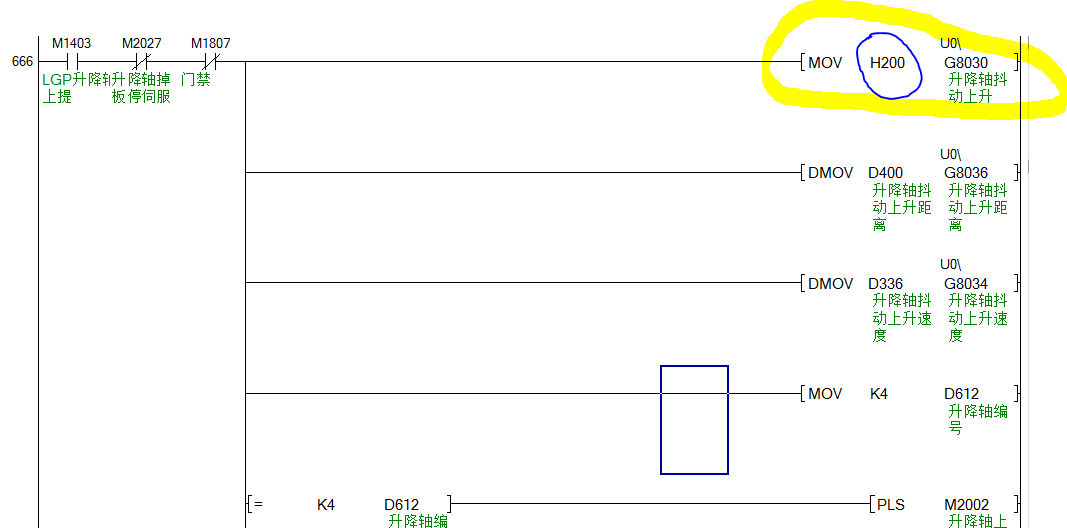

请问图中这个传送的意义,以及H200(H100,H400)代表着什么?

H是16进制。 K是10进制。
H200 就是16进制的200
打个酱油,懂的不多
水平有限,能帮则帮
互相帮助,共同进步

一般做控制的时候会用到,选择控制方式,回原点方式这些,把16进制换算成二进制
