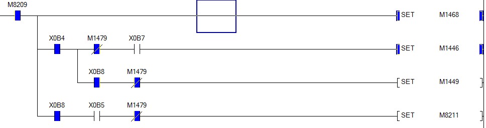

今天调试发现M1449置不了位。用M1600代替后就可以。程序中除了用SM402有批复位,其它地方是没有复位的。而且M1448是可以置位,而M1449后几位也置不了位。程序中包括M1449及后几位,其它地方都是没有用到的。不明所以。星期六也问不了客服。有碰到过的同行可以指导一下吗?

程序上传上来看看

已解决,刷新速度过快。复位放下几行就行了。
