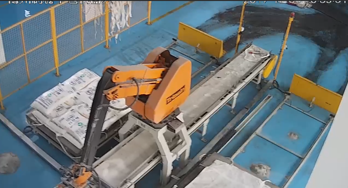

最近准备要做码垛机,各位大神谁有码垛机程序分享一下,我参考一下。

干什么用的?说清楚

    什么码垛机

    袋装饲料码垛机

    单单的码垛机是什么样的我没有见过,用机械手的我倒见过不少,下图是用国产机械手做的码垛机。这台设备的程序包括几种,有多轴控制器的、控制动作的。比较复杂。
