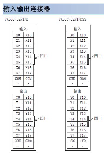

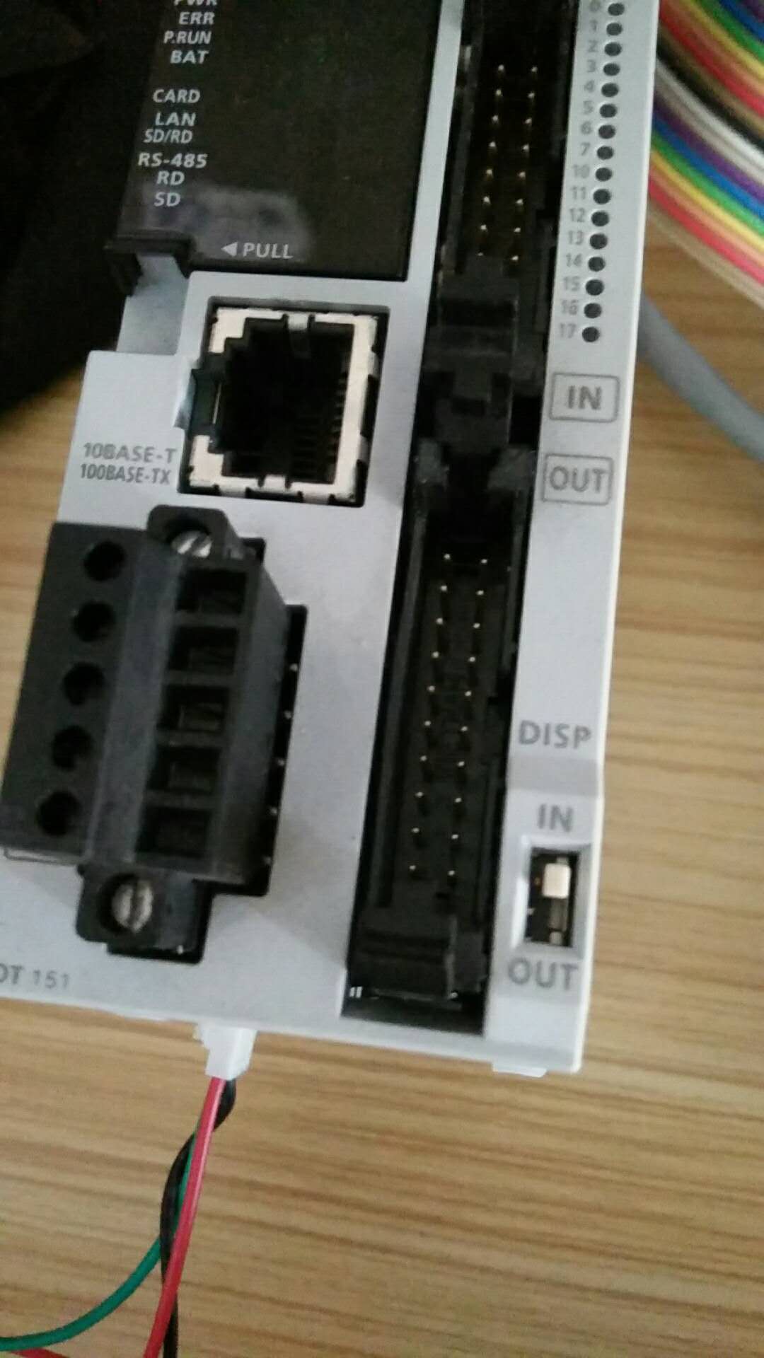

请问下这个PLC的针脚是如何排列的?说明书上讲的怎么不一样?

你要看MELSEC iQ-F FX5UC用户手册(硬件篇)F

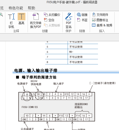

    4楼  发表于: 2017-11-06 10:43
    多谢1楼的解答,我看的也是硬件篇,不知道跟你的是不是一样

    hsl199 你搞错了。
    你的PLC是FX5UC...  注意有一个C,这个C就是插头式接线,而且这种一般都是晶体管的。优点是体积小。
    你在4楼发的图,是FX5U-32MR/ES  这个根本不一样,而且你这个还是继电器的。
    1楼secgo 已经发了正确的图,提供了手册名称。
    做工控要仔细啊。FX5U和FX5UC不一样,MT和MR不一样。
    接错线,几千块钱就没了,一个月工资不够赔几次。
