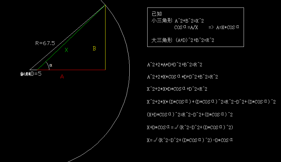

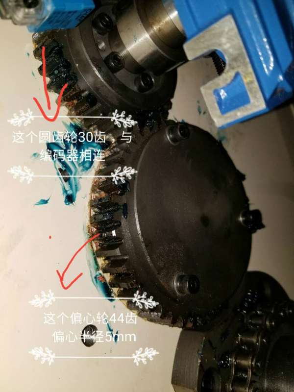

各位前辈大家好
我司设备需要用偏心轮带动辊上下(旋转运动转换为直线升降运动),现在问题是已知偏心轮转的角度,不知道怎么求每一度对应偏心轮上升或者下降多少mm
希望各位前辈帮下我,事成后定当红包感谢!
另附图片!

偏心距=√(4531.25-25(COSα)^2)-5COSα

让我回忆起了高中的机械基础,那时候天天算。不过有点忘了。看图上。角COX  OC CX是已知的,余弦定理求出OX。然后直角三角形里通过正弦求出高度。这样应该不会错。。。

不好意思,看到你在其它地方发表了直径=135mm,偏心距=5mm

9楼  发表于: 2017-11-04 14:34
已知
小三角形 A^2+B^2=X^2
       COSα=A/X    => A=X*COSα
大三角形 (A+D)^2+B^2=R^2
解步骤
大三角直角关系解出:
A^2+2*A*D+D^2+B^2=R^2
由A=X*COSα代入变为:
A^2+2*X*C0Sα*D+D^2+B^2=R^2
由 A^2+B^2=X^2,消去 A^2+B^2:
X^2+2*X*D*C0Sα+D^2=R^2
凑多项式的平方式,等式两边同时减去D^2,加(D*C0Sα)^2 变为:
X^2+2*X*(D*C0Sα)+(D*C0Sα)^2=R^2-D^2+(D*C0Sα)^2
等式左边合成多项式的平方,变为:
(X+D*C0Sα)^2=R^2-D^2+(D*C0Sα)^2
等式两边开平方跟,变为:
X+D*C0Sα=√(R^2-D^2+(D*C0Sα)^2)
等式两边同时减去D*C0Sα,变为:
X=√(R^2-D^2+(D*C0Sα)^2)-D*C0Sα

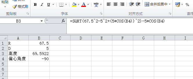

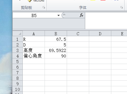

10楼  发表于: 2017-11-10 16:14
感谢前辈的回复!
依照前辈的公式,我在EXCEL上模拟了一下!
公式貌似不对
输入90度的时候高度要么的+5mm
要么是-5mm
但是这个结果偏差太大了
附两张图片
还望前辈指教!
十分感谢!
