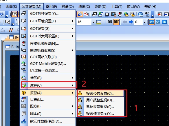

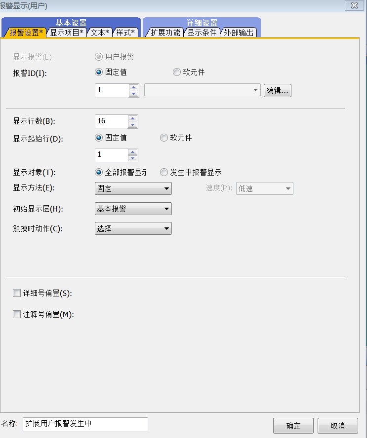

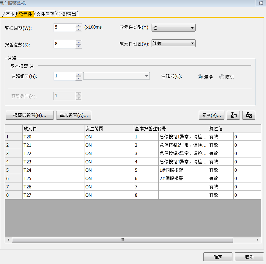

GT WORKS3 如何编报警

下载积分:+1(cqh888cqh) 非常感谢
