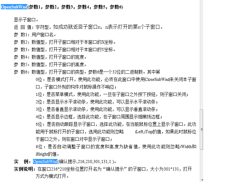

顺便问一下,昆仑通泰的脚本程序的函数参数怎么写上去啊?比如OpenSubWnd( )这个的括号

看看吧
下载积分:+2(ys小样) 真诚感谢!
