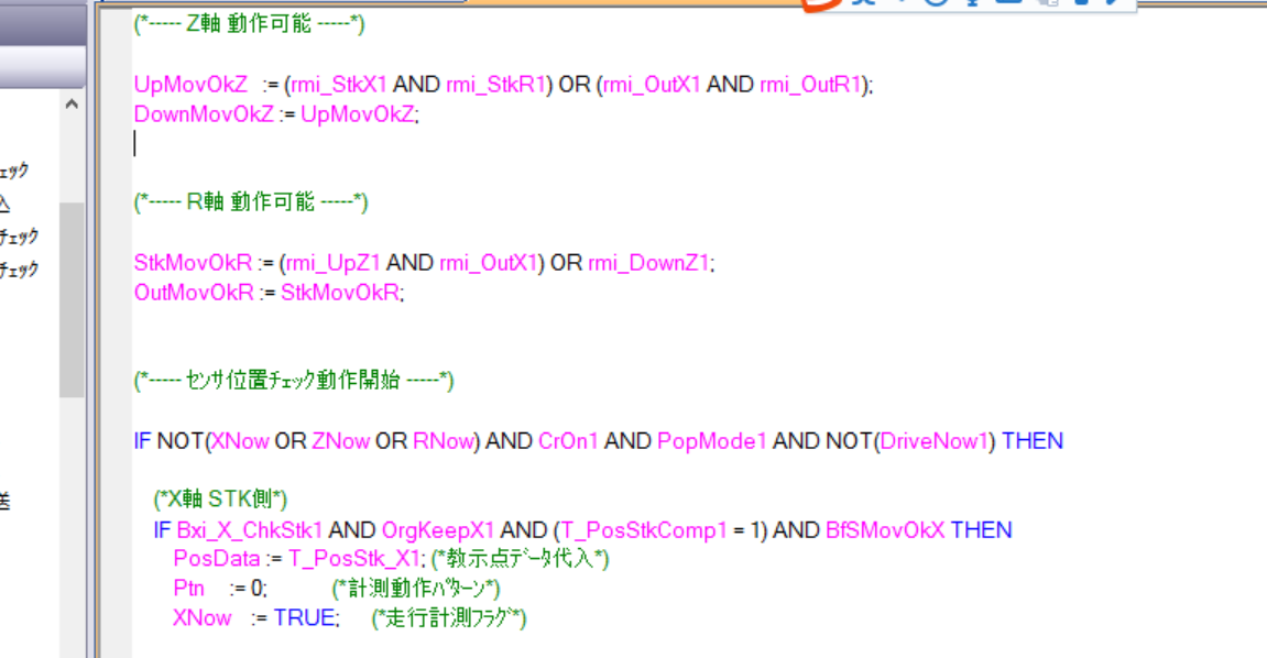

请高手指教,这是三菱什么语序,

可以转成梯形图吗

ST语言,也叫做结构文本语言,类似于Pascal语言。
无法转换为梯形图。

刚刚查到了,有点复杂。谢谢

里面的语句没有用到ST专用的一些指令的话,可以间接转成梯形图。把编译好的ST程序写入PLC,再去读取PLC的程序,选择不读去源代码

从你上面截取的ST来看,都是位的判断和位的操作。指令都是OUT居多。IF语句生成CALL语句

个人觉得,结构文本,作数据计算很方便,如果象这样的逻辑处理用文本做真的不好!
