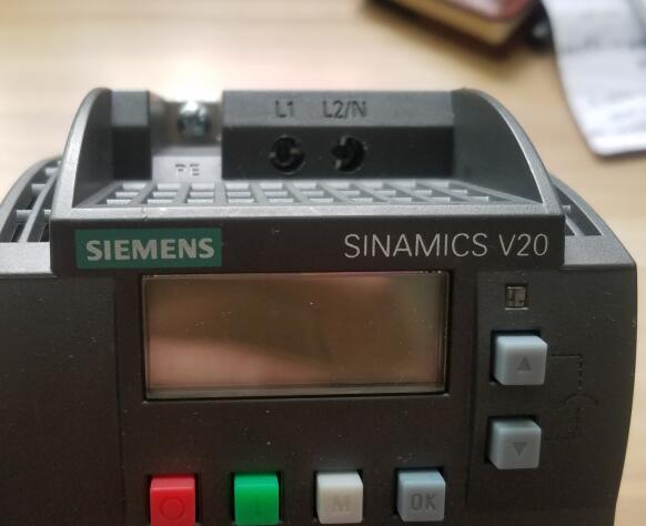

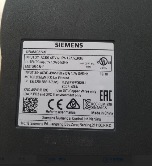

如图所示,西门子V20的变频器,0.37KW的,电源2个接线柱。但是铭牌侧显示三相380进线,结果接380V,冒烟了。晕,怎么回事呢,难不成铭牌贴错了???

的确贴错了,明显单相的

明显是单相的

中国做的就这样。明显不符的地方应该联系一下经销商。

一般0.5kw以下均可但單相不是標錯

这是单相220V的,但是铭牌为什么会是380V,西门子的怎么会这么奇葩,会不会是山货

西门子贴错铭牌,这可是致命的错误,有没可能是山寨品,因为这系列用的人多

进线是单相230,标着L1、L2/N。输出接三相电机。名牌看着头疼

晕。烧了已经。西门子也犯这样错误。我深信铭牌接入380。然后冒烟。我感觉这个不是假货。

楼主是不是碰到假货了?
