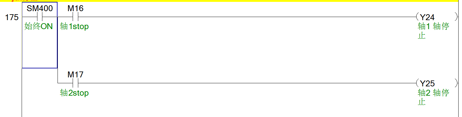

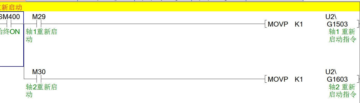

如何实现QD75运动轴的急停与暂停,及暂停后如何再启动,感谢感谢!!!

这个也是运动控制模块的
