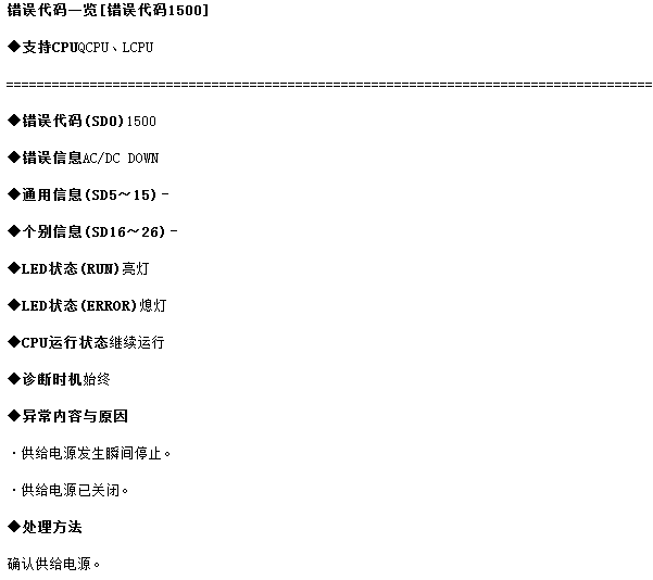

引用楼主huanyu330于2016-03-12 22:11发表的 请教三菱错误代码~~!! :
Q00JCPU 错误代码: 1500 AC/DC DOWN
这个一样,然后有说明的

软件系统监视会有提示的

这个代码算不上是错误,因为很多操作都是PLC在运行时,外部供电强制断开电导致PLC供电停止。
